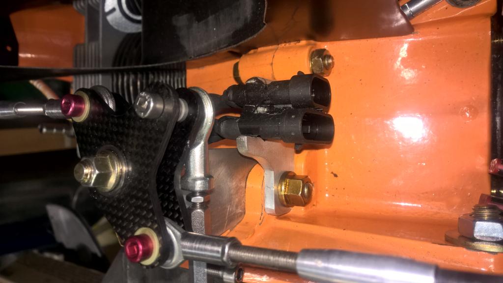

Da aktuell der Motor ausgebaut ist, denke ich über eine gescheite Trennstelle für die Kabel nach.
So in die Richtung Zentralstecker, soll aber nicht zu klobig sein.
Meine bisherige Kabelverbindung war zwar zweckgemäß, aber ich wollte was anderes.
Hat da jemand was schönes zum nachmachen ?

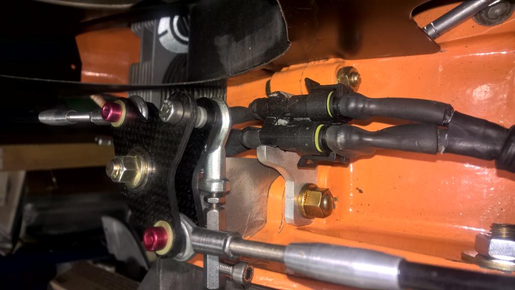

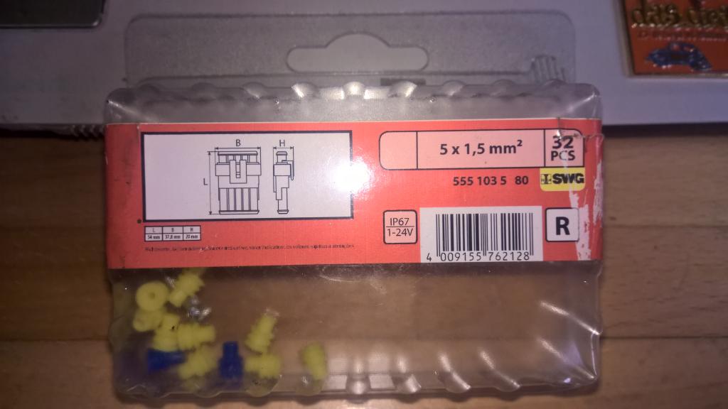

Hab mich für die abgebildete Steckverbindung entschieden.
Erscheint mir für meine Zwecke geeignet genug.
Welche Krimpzange benötige ich dafür ?
Die fehlt noch um das ordentlich verarbeiten zu können.
