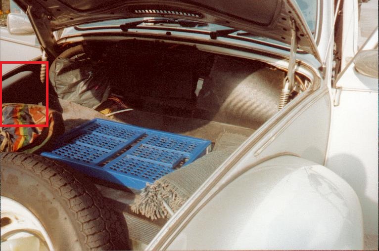

ich habe meine Blaupunktwechlser über 15 Jahren in allen Käfern vorne rechts senkrecht (CD-Auswurf oben) neben den Tankstutzen montiert.
An einen der original Haltewinkel einen dicken Lochblechstreifen, diesen dann mit ner Kotflügelschraube verschraubt.
Mit Springen, trotz tiefer härter... keine Probleme :-)
Funktioniert bis heute. Inzwischen ist er zusätzlich in Noppenschaum gewickelt und ne Plastiktüte drumherum... bisschen Rüttel-und Nässeschutz ;-)
