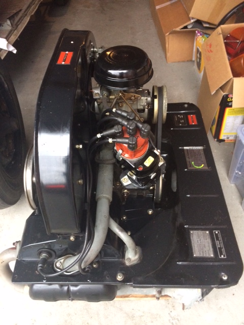

Achso....
Soll der Filter nachher so aussehen, wie in meinem Bild?
Ist RAL 2004, reinorange.

Super nun hab ich schon mal den Farbton. Es geht voran
Schönen Dank dafür
Schönen Dank dafür
