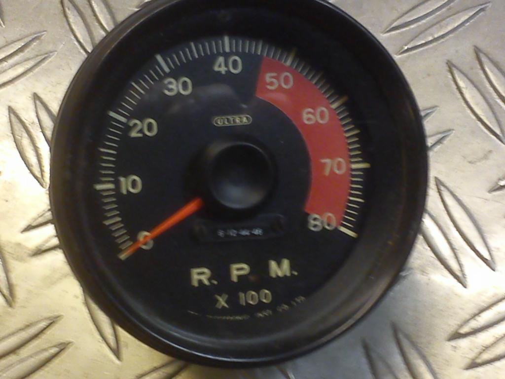

Hab in meinem Fundus diesen schönen Drehzahlmesser gefunden.

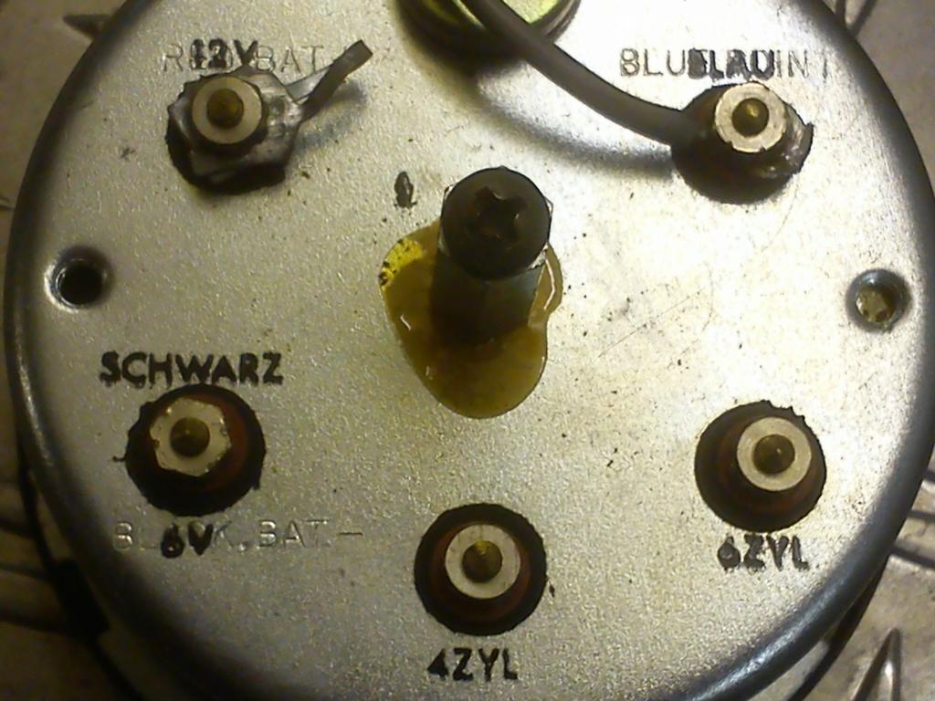

Leider ist mir nicht ganz klar wie er angeschlossen wird.
Masse für die Beleuchtung konnte ich nur über das Gehäuse erhalten.
Ist sonst immer recht einfach, aber das Teil gibt wir Rätsel auf.
Also bevor ich ihn an meinem Mex zum testen anschließe und dabei schieße, frage ich doch mal hier an.
Das tolle an dem Ding ist die 6 und 12 Volt-Verwendbarkeit.
Wer weiß denn da was und hat nen Tipp ?
Danke.

eigentlich stehts ja schon drauf
12V = für 12V Betrieb
6V = für 6V Betrieb
4Zyl = Käfer Zündspule
6Zyl = 6 Zylinder Motoren (im normalfall kein Käfer)
Blau = vermutlich Instrumentenbeleuchtung
6V = für 6V Betrieb

Bei Blau wird das Radio angeschlossen.
Steht doch da, Bluepoint also Blaupunkt!
Tschuldigung...
Tschuldigung...

12volt ist Klemme 15 Zündspule! Oder Zündungsplus wie du möchtest!
4Zylinder ist Klemme 1 Zündspule
Masse ist die Verschraubung in der Mitte!
Besseres Foto wäre gut,wo Mann den kompletten Drehzahlmesser von hinten sieht!
Gruß Fleischi
Gruß Fleischi
