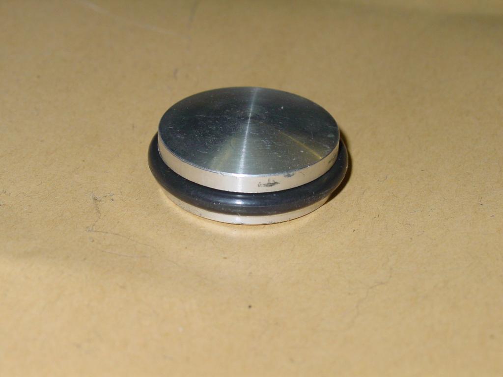

Re: Blechdeckel zum Verschluß Nockenwellenbohrung im Block
Kleine Korrektur, Bernd.
Blech ist zwar nicht schlecht, dauerhaft ist dieses hier, und "trocken" einbaubar....
Ooooh, ein Kleinserienprodukt aus dem Fundus
Das ist natürlich etwas anderes
Nee, Bernd. Automatendrehteil von Bugpack. Aber echt gut!

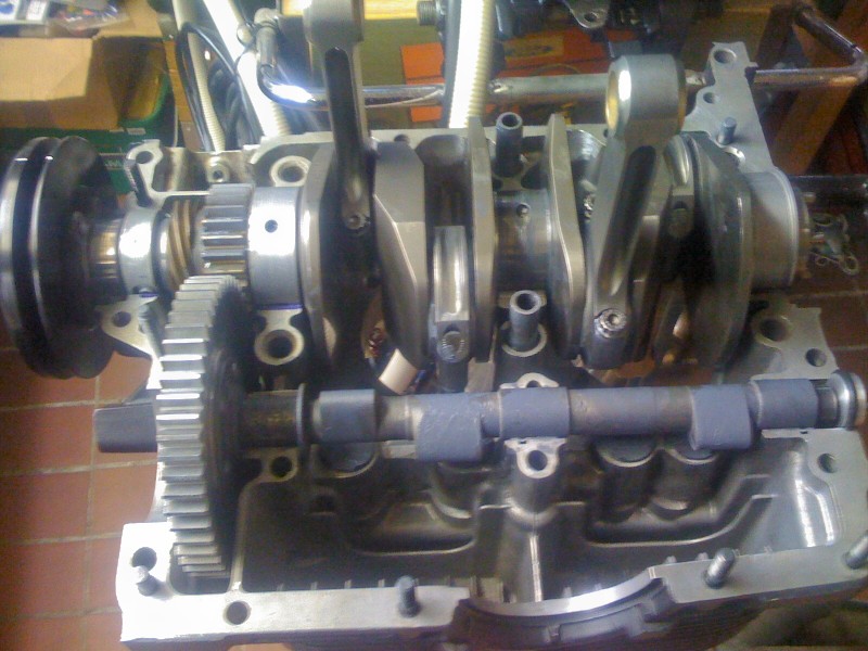

hmm,ich hab da immer so Ideen und andere verkaufen es dann...ist echt zum Mäuse melken
Gruss Tom
Gruss Tom
- 013010.JPG (130.79 KiB) 7437 mal betrachtet
Geht mir genauso...
Spione sind überall
