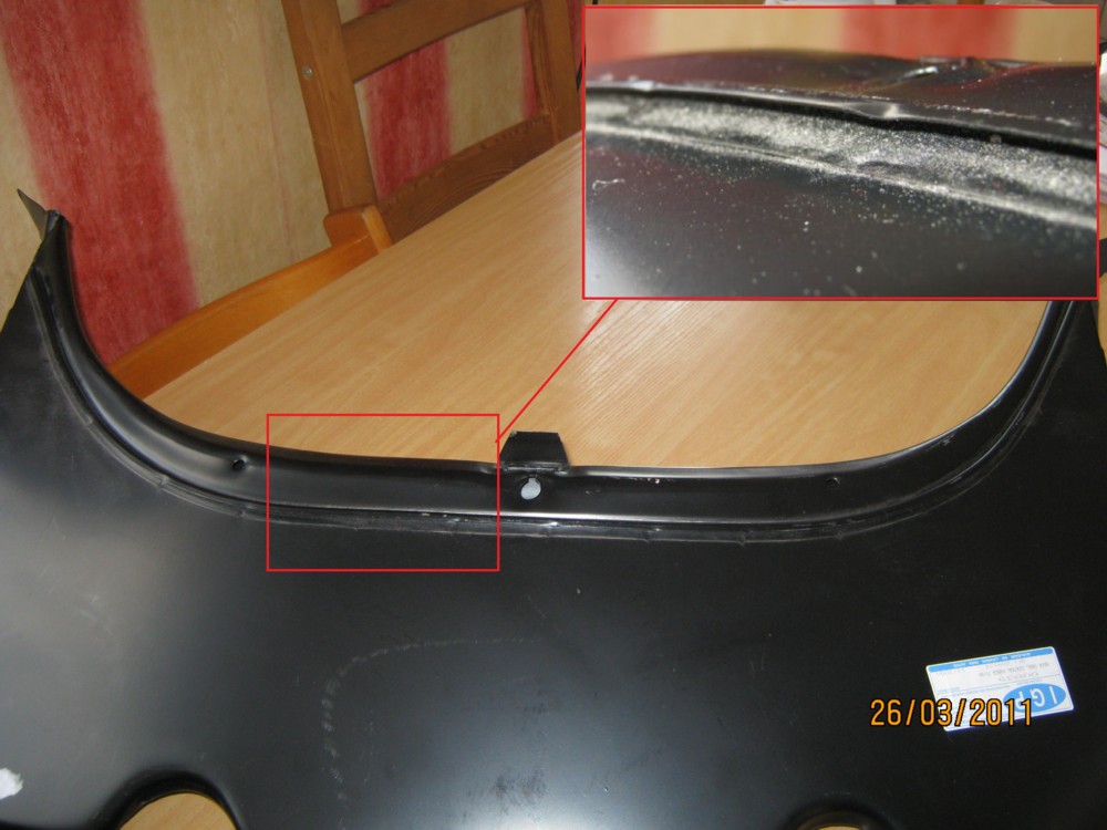

wie ihr vll wisst, liegt der Motor gerade auffem Tisch, statt eingebaut zu sein, und da wollt ich gleich die gelegenheit nutzen, und die Heckschürze austauschen, da die schon arg angegammelt ist.
Eine neue Heckschürze hatte ich bereits vor 2 Jahren gekauft, lag immer trocken, alles okay damit, bis auf so eine komische Kante, die meine zZ eingeschweisste Heckschürze nicht hat.
Kann ich die neue trotzdem verbauen, oder krieg ich dann Probleme mit dem Haubendeckel, bzw. mit der Dichtung da dran?
danke schon mal für eure Antworten.
neue Heckschürze
neue Heckschürze
noch verbaute Heckschürze
lg Kerstin :romance-admire:

sieht für mich in erster Linie wie die Klemmleiste für die Dichtung aus.... wo quasi die Dichtung rein kommt und die Leiste dann nach unten gedrückt wird um die Dichtung zu fixieren. Und wenn du das alte Blech eh raus machst, kannste das neue gleich auf schraubar umbaun, erleichtert den Motorwechsel ungemein^^

die kante hält, wie ebeng esagt, die haubendichtung. flex die ab, deiner hat die dichtungen an der haube.
dann das alte heckblech ausbohren, das neue aufstecken, anpassen, wieder abmachen, lackieren, wieder aufstecken, kotflügel festschrauben, fertig.

tommy, was soll ich da ausbohren? dat alte dingen war noch verscheisst, nu isses aber schon raus geflext :mrgreen:

aso gut. dann das neue aufstecken, anpassen, lackieren und kotis fest, fertich. das wird durch die "klemmkraft" der kotflügelschrauben gehalten

mach die kante ab und nehm ne mex-dichtung für die motorhaube..... sonst gammelt es da wieder .....
