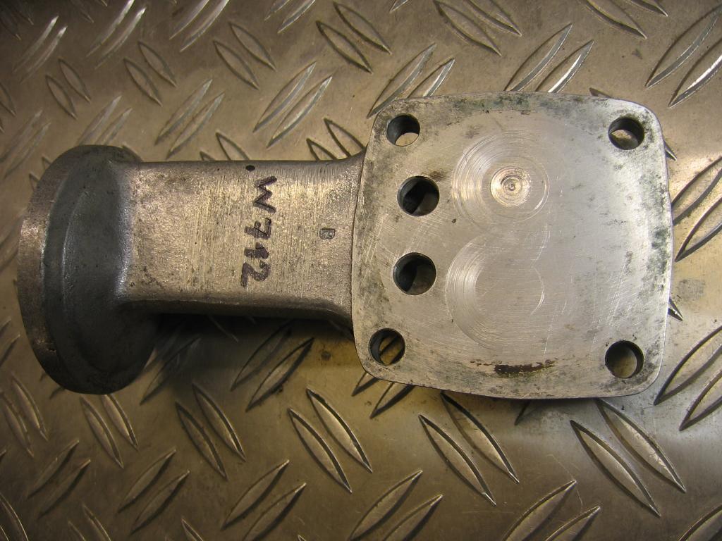

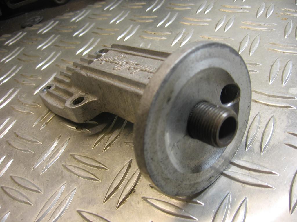

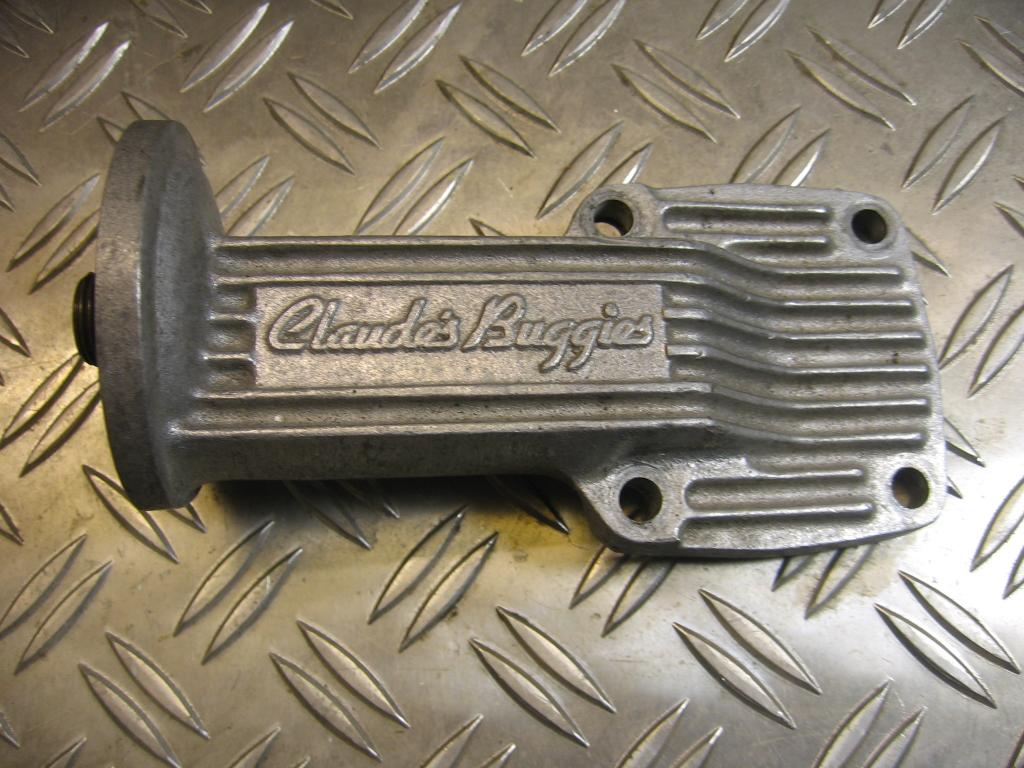

Mir ist gestern der abgebildete Filterträger zugeflogen.
Leider ohne die passende Ölpumpe.
Wollte das Ding an meinem noch zu komplettierenden Reservezwölfhundertertriebwerk montieren.
Ist es aber überhaupt möglich eine Serienpumpe für diesen Zweck umzubauen oder kann das Ding zum Altmetall ???
Ölpumpe für Filterträger umbaubar ?

Hallo Ferdi,
manchmal findet sich eine passende Ölpumpe ,ansonsten eher in der hinteren Kiste deponieren.
Hans
Hans

Re: Ölpumpe für Filterträger umbaubar ?
Eine orig pumpe müßte aufgeschweißt und bearbeitet werden da der ausgangsbereich anders ist vom guss, eher nicht so sinvoll bzgl. kosten/nutzen.
Vielleicht passt eine acd pumpe, 4-punkt, deckel verstiftet auch mit filterhalter dran?
