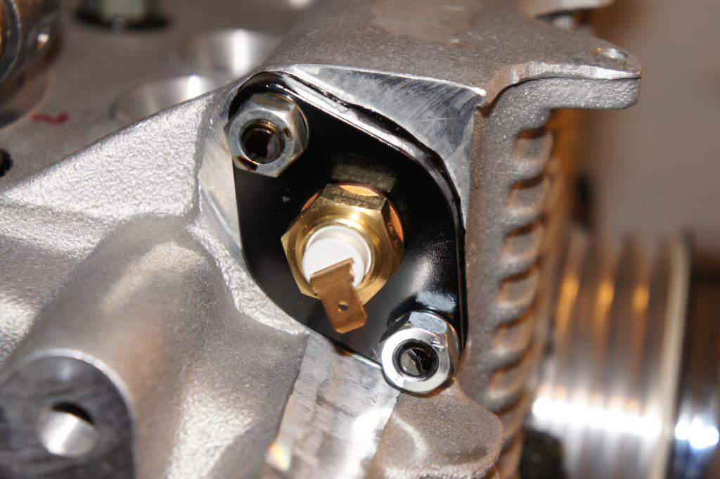

von halbug
Könnte so aussehen ;)
Tendenziell zeigt die Temperatur aber etwas weniger, so 5-10 Grad. Ich vermute das liegt daran, daß es näher am Rand vom Block ist, oder der Geber selber einfach kühler bleibt? Stört mich aber nicht, da das eh im Bereich der Toleranz für Geber und Uhren ist.

von Firefox
So soll es aussehen !!
Also Aluplatte und Dichtung schnitzen, Gewinde schneiden und das bis zum Wochenende.

von BugMike
Hiho,
mein Geber ist auch vor Ewigkeiten vom Öldeckel an eben diese Stelle gewandert :
Die "Platte" ist Handarbeit, im ersten Leben war sie mal ein Öldeckel ;-) .
Gruß, Michael
