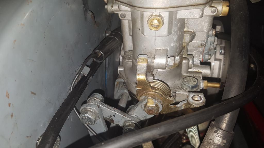

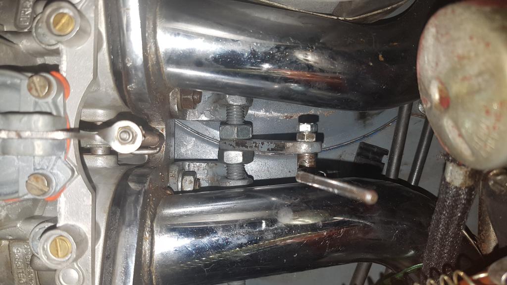

Hallo, ich habe jetzt einen zentralen Doppelvergaser verbaut.
Der Vorbesitzer hat ein Gestänge gebaut um den Gaszug umzuleiten. Ich habe die Bedenken, dass dabei einfach zuviel Spiel in dem Gestänge ist und somit die Gasannahme nicht passt.
Habt ihr ne Idee ob man den Gaszug auch anders verlegen kann?

Die Idee mit dem Gestänge ist schon mal nicht soo schlecht und handwerklich nicht schlecht gemacht.
Scheint ja auch zu funktionieren, aber dir nicht so richtig zu gefallen.
OK, mit Kugelköpfen wär da eine spielfreiere Ansteuerung machbar.
Wie sieht denn das andere Ende der Drosselklappenwelle aus ?
Lässt sich daran nicht der Gaszug anbringen, oder auch direkt an dem an der Welle angebrachten Flachstahl welchen ich als ersten Anlenkpunkt deute ?
Zwingend muss der Gaszug nicht an der Stelle aus dem Gebläsekasten kommen, nur die Führung ist wichtig und erfordert wohl Improvisationsvermögen.
Mal schauen was noch so für Lösungsvorschläge kommen.

Re: Wie Gaszug verlegen, zentraler Doppelvergaser
Am einfachsten gehts so, weil direkte Betätigung (bin das einige Zeit gefahren).
http://www.cbperformance.com/product-p/3122.htm
Das sieht ja echt ganz gut aus. Muss ich dann den Gaszug neu verlegen und komplett ersetzen??? Bekomme ich das Set auch vom Händler aus Deutschland?yoko hat geschrieben:Am einfachsten gehts so, weil direkte Betätigung (bin das einige Zeit gefahren).
Ist bei mir schon über zehn Jahre her, das weiß ich nicht mehr, ist aber keine große Sache den Gaszug einzubauen. Habe das Set damals bei Hoffmann Speedster gekauft.
