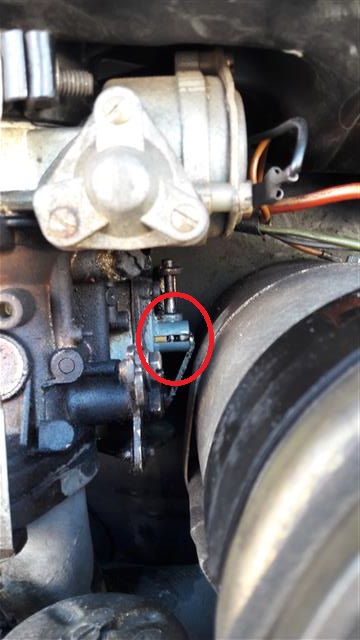

Hallo Zusammen,
ich habe mal ne Anfängerfrage zum Thema Vergaser. Mein Solex 31 PICT 4 tropft (von hinten her in Fahrtrichtung gesehen vorne rechts). Siehe dazu auch das angehängte Bild. Wenn ich das im Netz richtig gelesen habe, dürfte hier die Dichtung der Membranpumpe undicht sein, oder?
Ich hätte nun folgendes Dichtungs-Kit bestellt, fahre ich damit richtig? http://www.vwkaeferersatzteile.de/Motor ... :2355.html

Ja, der müsste passen. Der Unterschied zu den PICT 3 ist die große Membran der Beschleunigerpumpe beim 4er und die lässt man sich scheinbar gut bezahlen. Ich habe mir meine letzte bei VW geholt, war auch nicht preiswert aber billiger als in den diversen Shops - sofern sie überhaupt angeboten wurde.

Wollte mal Bericht erstatten. Habe den Vergaser ausgebaut, zerlegt und die Einzelteile über 2 Tage in Benzin eingelegt. Danach habe ich die Gehäuseteile und Düsen mit Druckluft ausgiebig ausgeblasen und gereinigt. Die Durchmesser der Bohrungen für die Drosselklappen-Lagerbuchsen waren bei mir 9,7 mm, nicht wie normalerweise 10 mm. Hab sie dann auffräsen lassen und danach Teflon beschichtete Kupferbuchsen anstelle der Nylonbuchsen verbaut. Sämtliche Dichtungen sind erneuert. Bei der Dichtung für die Beschleunigerpumpe hatte ich allerdings extreme Probleme sie wirklich dicht zu bekommen. Jetzt sind die Schrauben so angeknallt, dass wohl nicht mehr viel fehlt bis Wasser raus kommt
Allerdings scheint nun alles wirklich dicht zu sein. Nach dem Einbau hab ich den Vergaser jetzt noch über Gemischregulierschraube und Umluftschraube eingestellt. Jetzt läuft der Motor für mein Empfinden wieder wirklich schön und das Auto stinkt nicht mehr so extrem nach Benzin. Ich kann also nur jedem empfehlen, das Ding bei Gelegenheit mal zu überholen. Ist die Arbeit auf jeden Fall wert!
