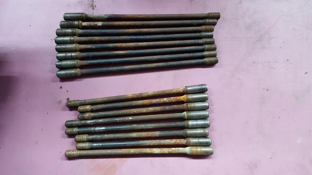

Bereits erledigt die letzten Tage:
-Die 16 Stehbolzen entfernt (ging kinderleicht, was habt ihr da immer für Probleme :mrgreen: )

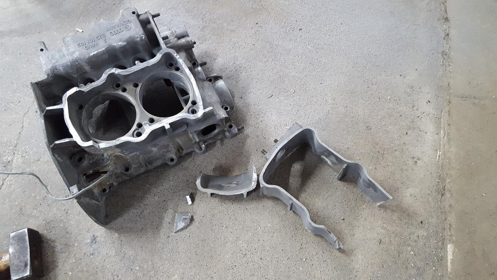

-Stößelbohrungen um knapp 7mm abgesenkt
-ersten Kühlmantel entfernt und geplant
