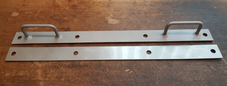

Als Plan-B habe ich mir eine Iso-Fix Halterung aus Edelstahl gefertigt. Falls jemand bedenken hat, die Ösen sind auch durch das "Blech" durchgebort und zusätzlich von hinten verschweisst, hällt also auf alle Fälle.

Geht bei ner Babyschale aber wie schnallst Du dann dein Kind an, wenn es im Kindersitz sitzt?!

Zitat : ".......Falls jemand bedenken hat, die Ösen sind auch durch das "Blech" durchgebort und zusätzlich von hinten verschweisst, hällt also auf alle Fälle....."
Hallo
Ich weiß nicht ob Du dich ggf. beruflich oder anders mal genau mit dem Thema beschäftigt hast .
Ob das hält, weist Du erst, wenn Du an der Schlaufe im eingebauten Zustand leicht schräg mit ca. 9 kN über einige Sekunden in eine bestimmte Richtung ziehst.
Willst Du Dir nicht lieber irgendwelche fertigen Isofix-Halter aus einem Serienfahrzeug kaufen, und ggf. deren Halte-Platte dann mit einer stabilen Platte gut verschweißen. Dann halt das vermutlich schon eher "auf alle Fälle".
Wenn Du magst, kann ich Dir aus unserer Serien-Produktion mal welche senden, aus denen du was machen kannst. Kannst ja vorher mit 'nem TÜV'ler abstimmen, wie er's haben will.
Mit der Gesundheit / dem Leben des Kindes kann man garnicht vorsichtig genug umgehen.
