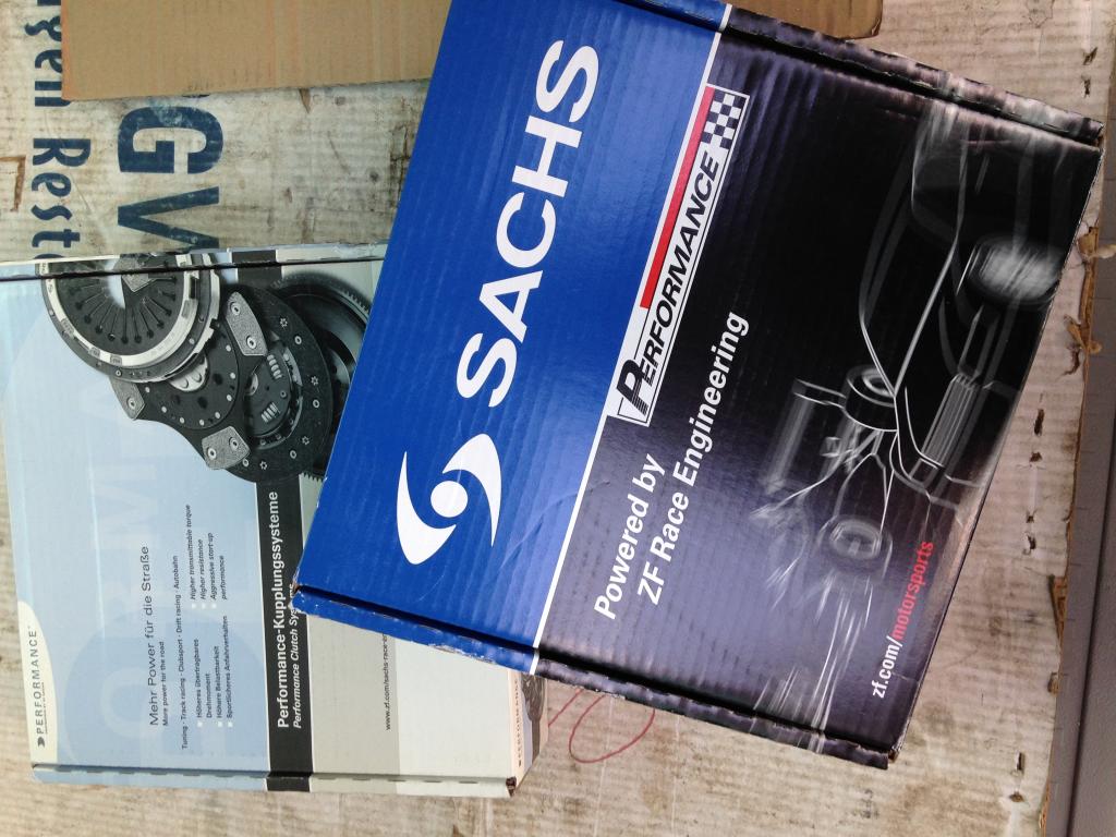

. Es gibt ja auch noch 200er Sachs. Halten länger als Kennedy sind aber auch doppelt so teuer
Re: Kupplungsfrage bei Leistungssteigerung
Verfasst: Mi 31. Aug 2016, 20:29
Hallo Udo, Ist das ein Automat und die passende Mitnehmerscheibe?
Verfasst: Mi 31. Aug 2016, 22:25
von yoko
Udo hat geschrieben:
:handgestures-thumbupright: Habe eine 200er Sachs seit über 50t km im Karmann GF, läuft immer noch bestens, hat mir seinerzeit ein Vertreter von Sachs zu vernünftigen Preis besorgt, inzwischen sind die preismäßig abgehoben, aber wahrscheinlich immer noch Oberliga.
Bei Kennedy Stage1 paßt halt Preis/Leistung, finde ich.
Verfasst: Do 1. Sep 2016, 06:36
von Udo
B. Scheuert hat geschrieben:Hallo Udo, Ist das ein Automat und die passende Mitnehmerscheibe?
Das sind 2 Automaten in unterschiedlichen Verpackungen .. ich biete beides an,einige möchten gerne Sachs
Udo
