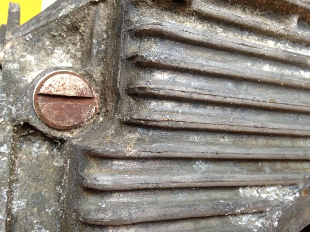

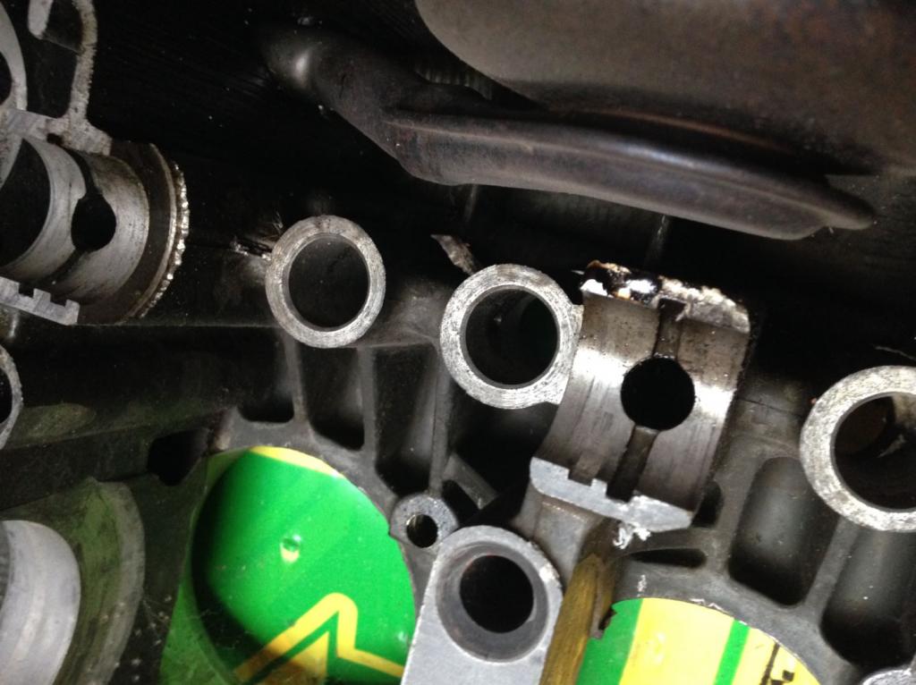

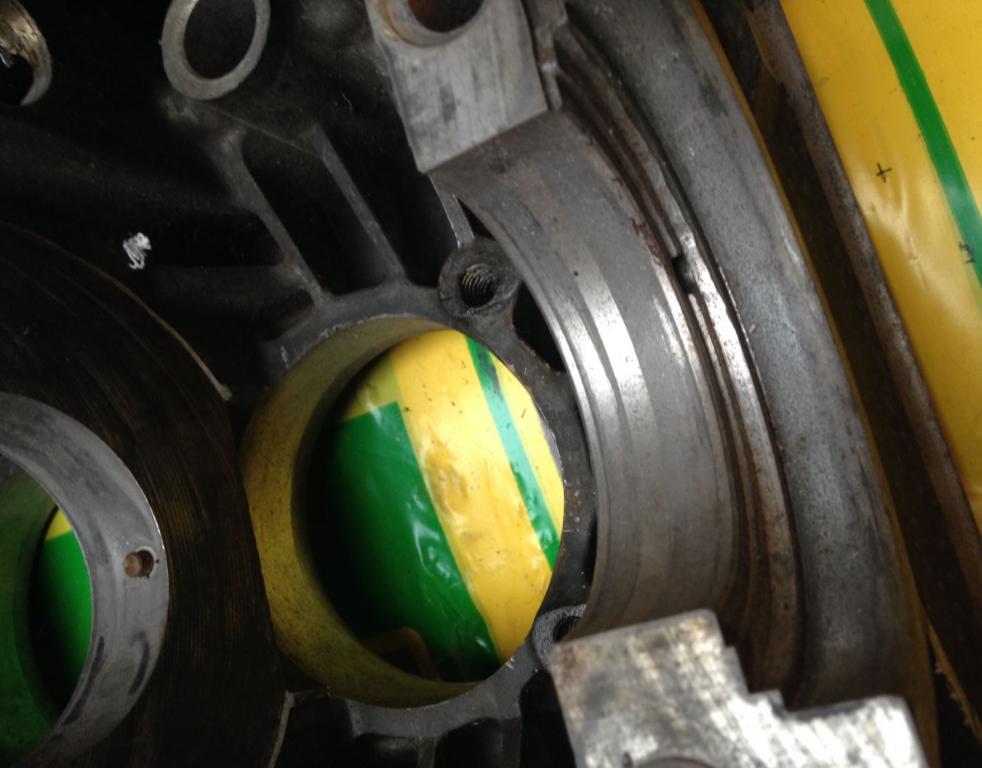

zum Thema 1200 Block... ich habe einmal ein Foto gemacht von unten, dürfte passen, wenn ich dies richtig interpretieren (Öldruckregelkolben)
in einem ist eine Feder verbaut in dem zweiten keine, ich gehe davon aus, dass diese abhanden gekommen ist?
