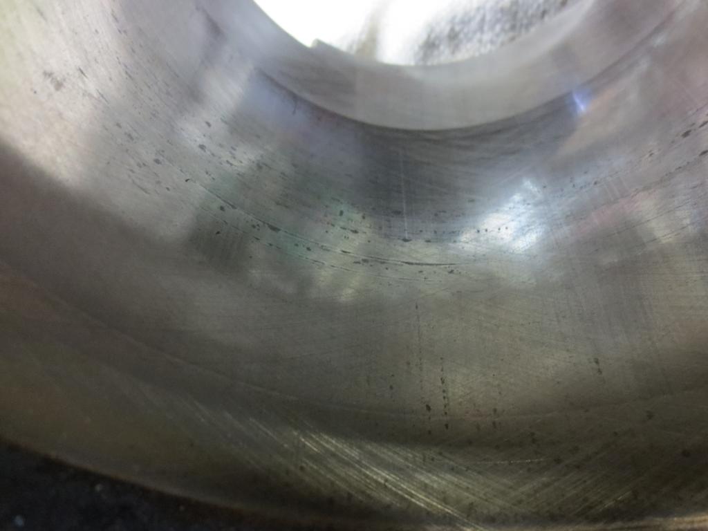

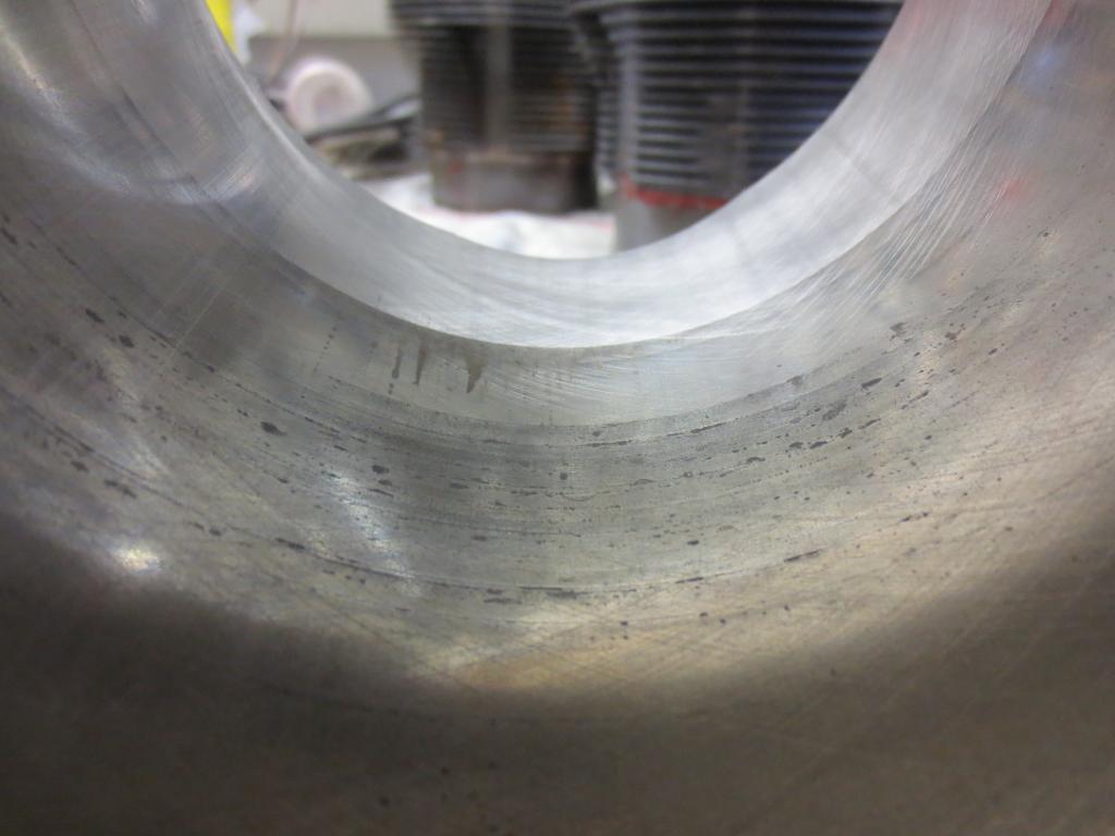

Habe noch mal Bilder gemacht dann kann man es sich besser vorstellen.
Es sind Zyl 1+2 am schlimmsten betroffen, 3 nur etwas und 4 hat nichts.
Die Schäden sind im Bereich 3 bis 9 Uhr

kaefermichel hat geschrieben:Habe noch mal Bilder gemacht dann kann man es sich besser vorstellen.
Hallo
Also auf den Fotos sieht das ganz schön schei .......aus ! Bis du das beschichtet hast und neue Kolbenringe gekauft hast ,hohen usw....haste auch neue gekauft an dieser stelle könnte man auch den Verkäufer auch mal bitten beim Hersteller zu fragen ob das öfter vorkommt!,oder?......natürlich nicht nach 80.000km
Theo
kaefermichel
- Beiträge: 386
- Fahrzeug: Passat W8
- Fahrzeug: Peugeot 206CC
- Fahrzeug: Kia Ceed
- Wohnort: 46284 Dorsten
Re: Zylinder AA Performance Porös
Laufleistung genau 3301 km. Verkäufer ist Informiert und versucht es zu klären.
Ich werde auf jeden fall erst mal neue nehmen da ich im September mit dem Auto nach Südtirol
fahren möchte. Das Klären dauert sowieso länger.
