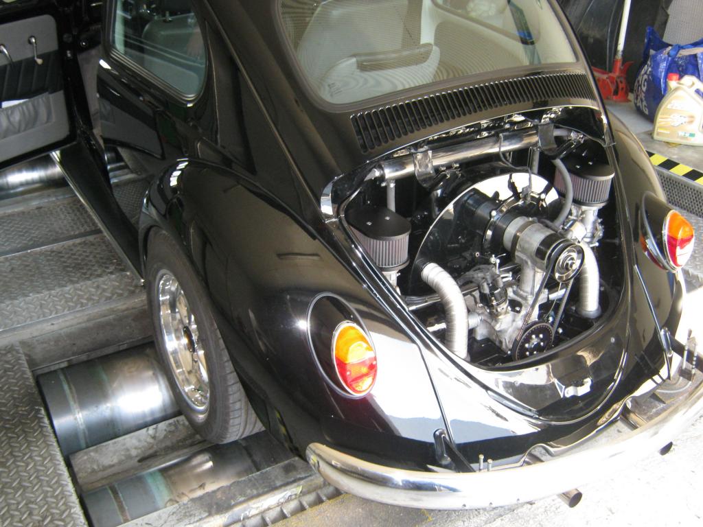

Heute war ich mit meinem Motor mal auf der Rolle
Block vom Mex1200
DRD Köpfe unbearbeitet, in Eigenleistung die Brennräume gemacht
Kurbelwelle 78,8
Pleuel Scat H 5,5er
Kolben AA 90,5 (Nach ca 3000km auf Mahle umgerüstet wegen Blowby,Öl sogar aus Peilstabrohr,mit Mahle nun alles OK)
Kolbenrückstand 1,25mm
Nowak 316
Verdichtung 10,5:1
Pieper Stössel
Titanfederteller
Berg Federn 100kg etwa mit 0,5mm unterlegt
Manley Ventile 40 und 35,5
Scat 1:1,25 Kipphebel
Ahnendorp Streetsport
Weber 40 IDF 68/69
CSP Saugrohre
Saugrohre und Kanäle im Kopf in Eigenleistung geweitet
Sitzringe und Ventile in 3 Winkel bearbeitet,auch Eigenleistung
Ergebnis sind 152 PS bei 6040 U/min
Und 206Nm bei 4730U/min
Mit genau 2027ccm
Ist der Prüfstand wo der Udo auch immer testet.
Aber bietet sich halt an weil ich da nur 3 min fahren muß bis ich da bin.

Gute leistungsausbeute , gerade mit 40er. Den absacker in der Mitte bekommst du mit anderem Auspuff bestimmt auch noch weg. Muss nicht sein , obwohl man das im Fahrbetrieb wahrscheinlich nicht merkt
Vari-Mann
Beiträge: 637
Re: 2027ccm Typ 1 mit 152 PS
Beitrag von Vari-Mann »
Ich muß mal drauf achten ob da was auf der Lambdaanzeige zu sehen ist bei 120km/h.
Nur schalte ich ja normalerweise bei 70 nicht in den 4ten Gang da würgt er ja fast ab.
Da sind übrigens die Zylinderunterlegringe von dir drin die du mal nach Maßangabe gemacht hast ;)

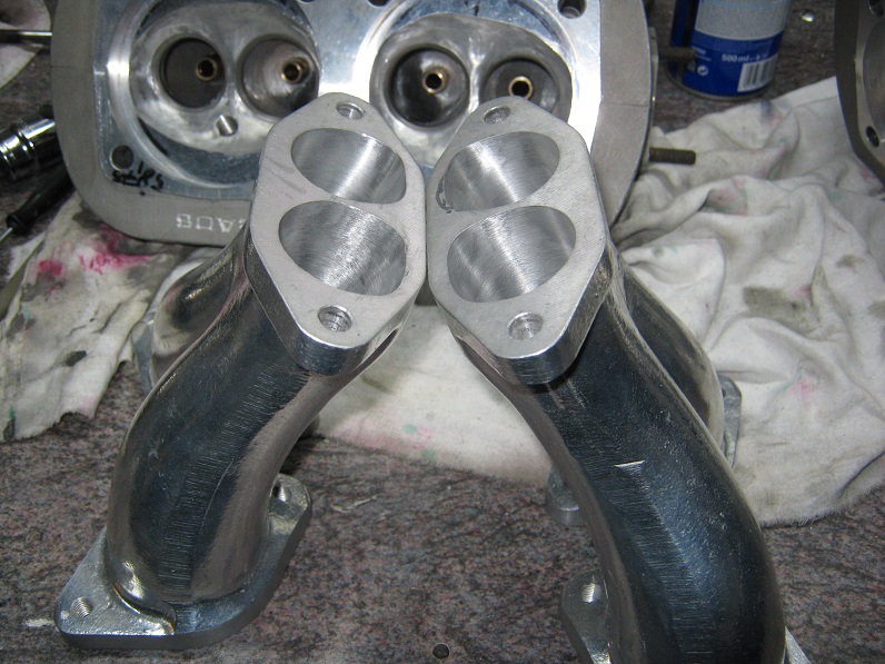

Wie lange hast du an den Kanälen gefräst ?
Vari-Mann
Beiträge: 637
Naja,als nicht Profi hat es nen Sommer gedauert,aber mit Saugrohren innen aufweiten und anpassen.
Immer so am Samstag mal etwas.
Ich denke sowas schaffst du mit Profiwerkzeug in einem Tag.

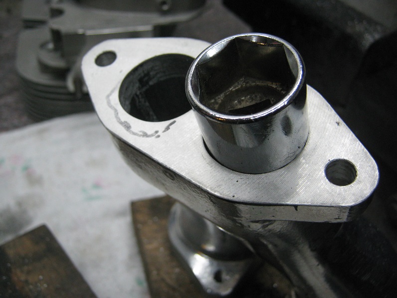

Nuss als Maß.Erst grob vorgefräßt......
...bis die Nuss durch rutschte.<br />Danach noch alles geglättet und genau angepasst

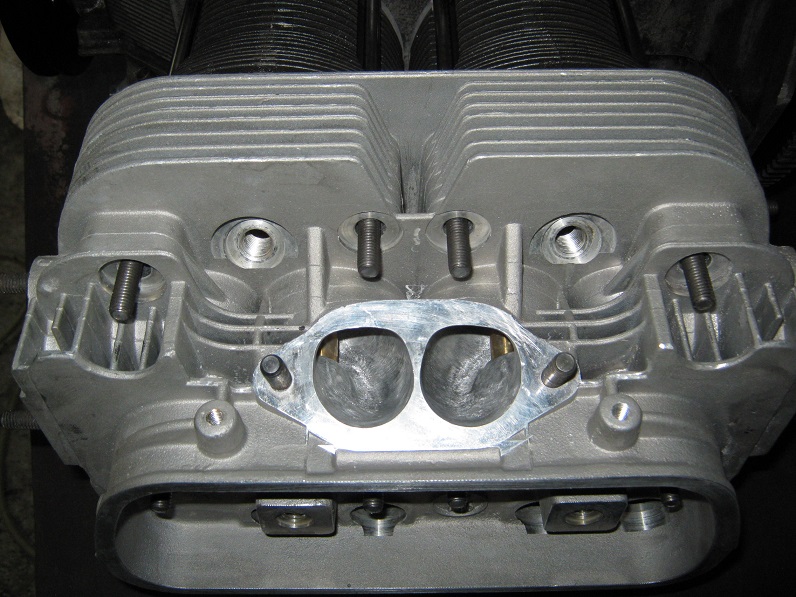

Übergang so gestaltet das ohne verstiften die 0,25mm bewegung vom Saugrohr immer so stehen das der Kopf nen hauch grösser ist
