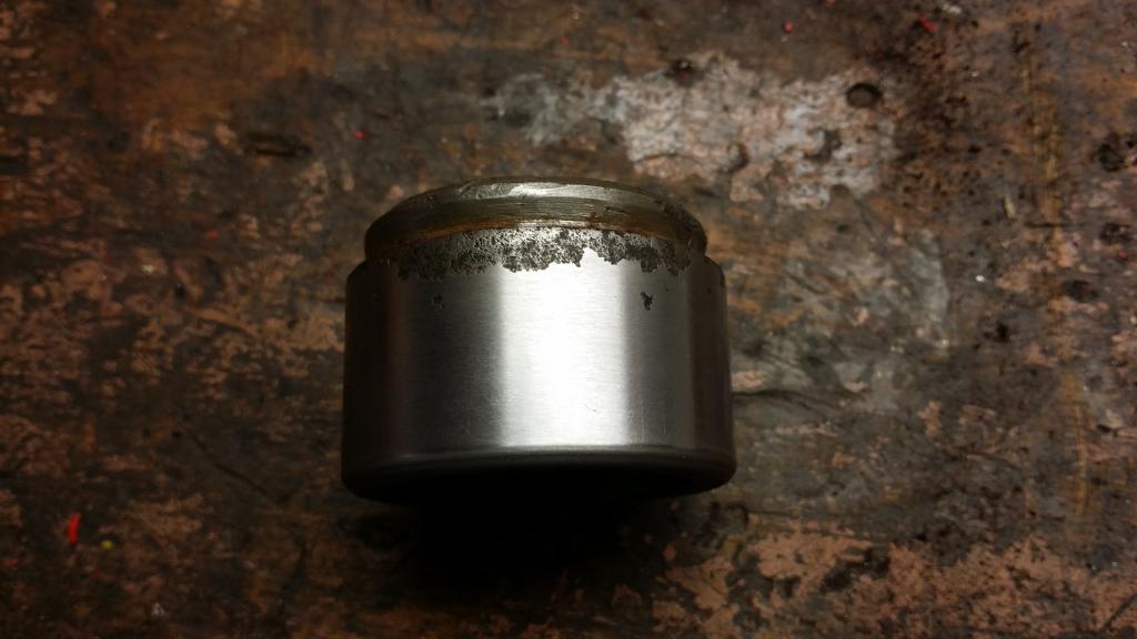

bei der Überholung meiner Typ3 Sättel (-07/71) ist mir ein Kolben negativ aufgefallen. Den würde ich gerne ersetzen.
Das Bild zeigt den Kolben nach dem Schleifen der Oberfläche.
Weiß jemand wo ich einen solchen Kolben herbekommen kann?

Welchen Durchmesser hat er denn?
40 oder 42mm?

42 mm
der Link zu Ebay zeigt zwar 42mm Kolben, aber die sehe alle unterschiedlich aus

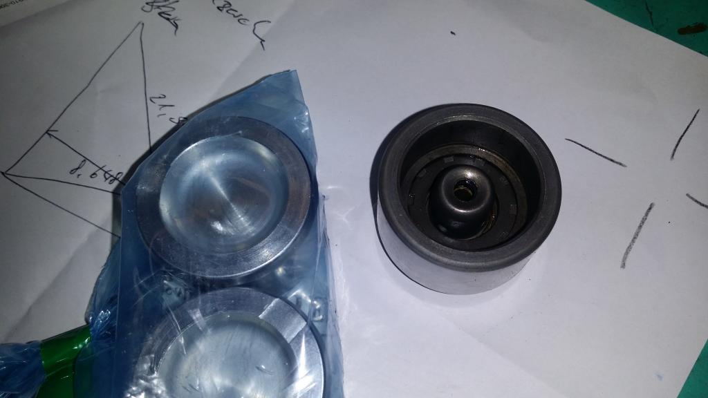

Ein Kumpel hat mich auf folgenden Artikel aufmerksam gemacht:
http://www.ebay.de/itm/2x-BREMSSATTEL-R ... Sw14xWHPUL

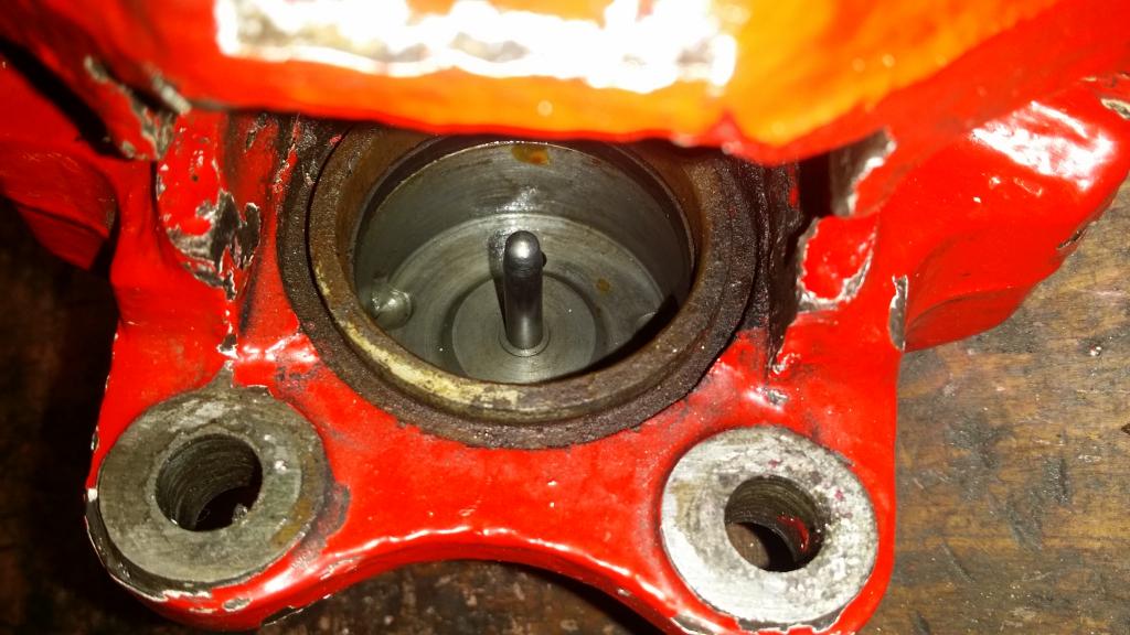

Meine Sättel haben in der Mitte des Kolbens einen Stift und der Kolben rückseitig eine Art Hülse die da drüber schlüpft.
Die in der Aktion auf dem Bild haben das nicht und ich frage mich nun ob man das kombinieren kann.

Habe den Überholsatz nun hier liegen. Damit ich die neuen Kolben einbauen kann müssen zuvor die Stifte aus den Sätteln raus.
Welche Funktion hat dieser Stift?
Danke und Gruß
Markus
Grüße Markus
Re: Bremskolben für Typ3 Sattel
Das sind zusätzliche Führungen des Kolbens, die ein Kippen und Verkanten verhindern sollen. Diese Hilfsmittel dürften mit zunehmendem Verschleiß der Klötze wichtig werden. Wenn die Klötze nicht bis auf die letzten 3mm runtergefahren werden, sollte sich der fehlende Stift nicht so gravierend auswirken.

Versuche gerade die Stifte heraus zu bekommen
Grüße Markus
Das Gehäuse warmmachen und dann mit einer Feststellzange drehend heraus ziehen. Der Stift ist eingepresst. Bei mir war es so.

Die Stifte regeln - in Verbindung mit den Klemmringen im Kolben - das Lüftspiel der Beläge.
