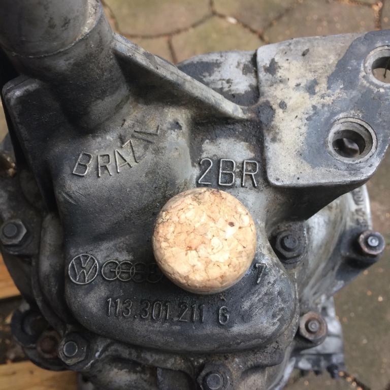

Ich lege mal 2 Fotos des Getriebe bei, welches ich mit meinem Puma bekommen habe, weil das verbaute 'Probleme' mit der Synchronisation 2. Gang habe.
Okay, kennt jemand von Euch diese Getriebe?
Verwirrend finde ich die Kennzeichnung!!
Dank für Eure Mühe
Andreas
PS. Hat jemand Kontakt zum Horst / Varus Nachricht gern per PM
Dank für Eure Mühe
Andreas

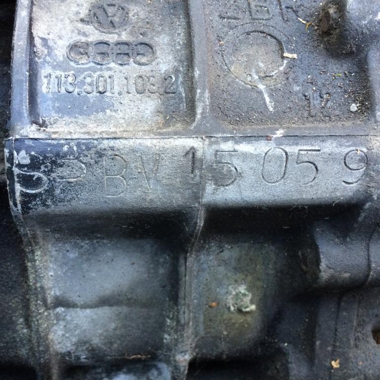

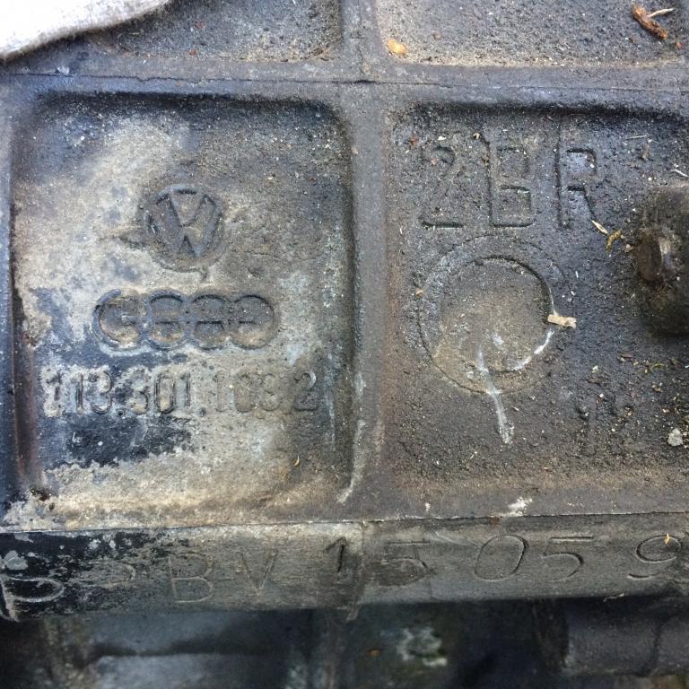

Ich habe noch zwei weitere Nummern auf dem Getriebe gefunden!
Vielleicht hilft es was Weiters rauszufinden!?

Ich kenne dieses Getriebe, hab ich schon zerlegt, und weiss daher was drin ist. Was sich die Jungs von Vaicullos dabei gedacht haben, weiss ich allerdings nicht...
1. und 2. Gang ist Käfer Standard 1:3,8 / 1:2,06
3. Gang ist kurz 1:1,32
4. Gang ist extrem lang 1:0,77
Achsantrieb mittellang 1:4,12
Somit kannst du mit dem Orginalmotor auch im freien Fall auf dem Gas bleiben
Mfg.
Mfg.

Danke...Gänge 1-3 sehen aus wie bis Bj. 1966
http://teutobug.com/getriebe-kennung
und das mit dem 4.!! wird sich zeigen
Glückauf
Andreas
Glückauf
Andreas
