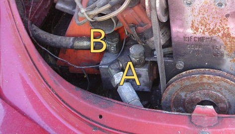

simpele Frage..
wo ist bei dem Riechert Thermostat EIngang und wo Ausgang ?
da ich jetzt zusätzlich einen CSP Ölfilterhalter benutze, wo explizit In OUT angegeben ist frage ich.
früher war es quasi ja egal wieherum es durch meinen Unterflurklühler durchfließt da am typ 4 block der ölfilterhalter ja direkt angeflanscht ist.
thanx :obscene-drinkingcheers:

Lösung gefunden
A = Austritt ( Heiss-Öl)
B = Rücklauf , gekühltes Öl
