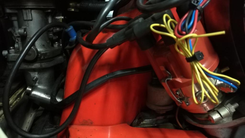

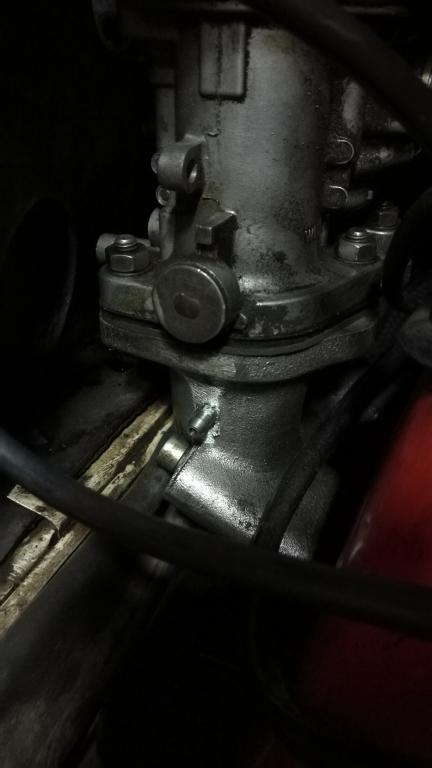

So gestern Abend habe ich die Sache mit dem Unterdruck mal eingebaut.
hier ein paar Fotos dazu:
Einbausituation bei mir. Anschluss für Unterdruck am Verteiler zeigt in Richtung Zylinder 4
Markierung an das Saugrohr gemacht, dort soll nachher der Nippel hin (blauer Edding).
Vergaser abgebaut, damit ich das Saugrohr demontieren kann.
Loch gebohrt und mit Loctite 574 den Nippel eingeklebt. Der Nippel hat ein M6 Gewinde.
Eine D=4mm Benzinleitung dient als Übergangsstück vom Saugrohrnippel auf eine Silikonschlauch dann wieder mittels Benzinleitung auf den Nippel vom Verteiler.
Fertig ist der Unterdruckanschluss für den 123 Verteiler.

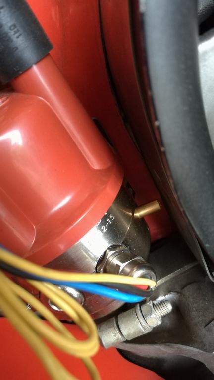

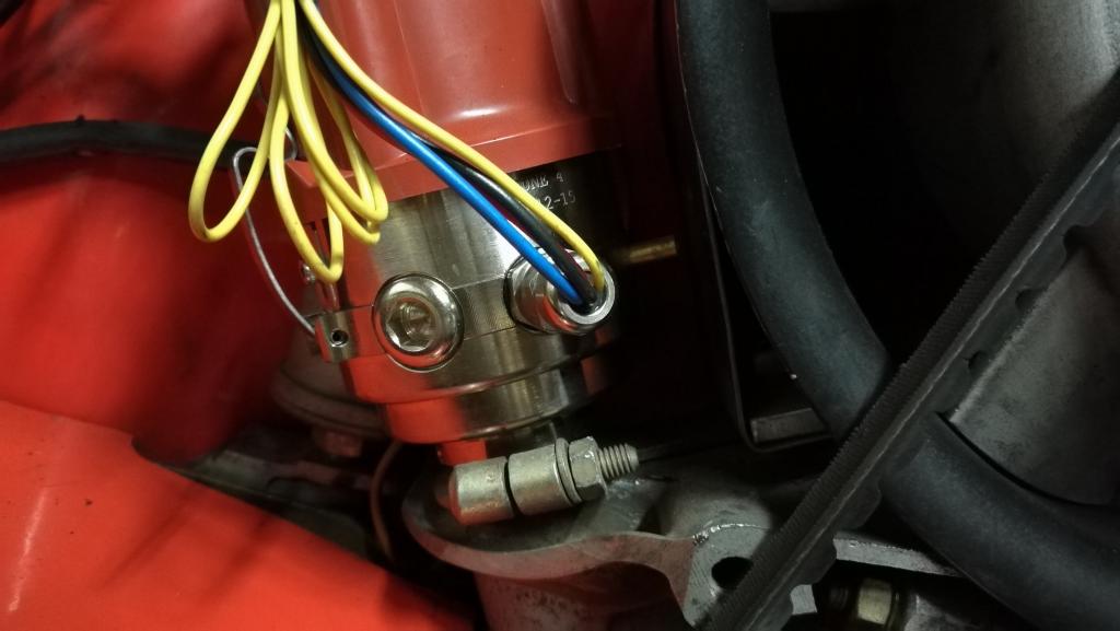

Dank Youngtimerfan ist der Unterdruckanschluss jetzt drin. Jetzt stellt sich nur noch die Frage, wie ich den Schlauch an den Anschluss vom Zündverteiler bekomme.
Der Abstand vom Nippel zur Lüfterhalterung sind nur 4mm. Um 180 Grad drehen geht aus Platzmangel an der Rückseite nicht.
Den Nippel am Verteiler biegen oder kürzen?
Bei den Bilder kam mir gerade noch die Idee, ein Loch in die Halterung vom Lüfterrad zu bohren und den Schlauch unten durch dem Freiraum raus zu führen. Ich werde gleich mal prüfen, wie viel Luft gegenüber vom Anschluss ist, nach oben wird es ja immer enger. (Nachtrag: direkt gegenüber ist keine Luft hinter der Halterung. Durch ein Langloch könnte man aber den Winkel für den Schlauch etwas vergrößern, wenn man der Rundung des Lüfters folgt. Viel ist das aber nicht.)
Andere Ideen?
Andere Ideen?
