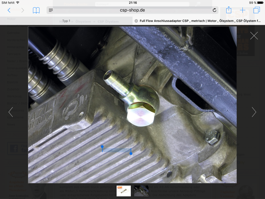

Hallo
Sag mal kann mir einer mal den unterschied erklären von Full-Flow von csp über den hinteren öldrckkolben und der herkömmlichen Variante über Bohrung im Gehäuse wo das Öl zurück in den Motor kommt?
Gruß Mario
Gruß Mario
- image.png (799.73 KiB) 9654 mal betrachtet

kurz erklärt:
den Adapter Schraubst du rein, FERTIG
für die herkömmliche Variante heißt es Motor raus, auseinander nehmen, bohren, in den Kanälen die Späne entfernen und wieder zusammen bauen.
Jetzt hast den Unterschied
schnell und unkompliziert vs. aufwändig und unnötig
(bei beiden muss natürlich die Druckseite der Ölpumpe verschlossen werden)
