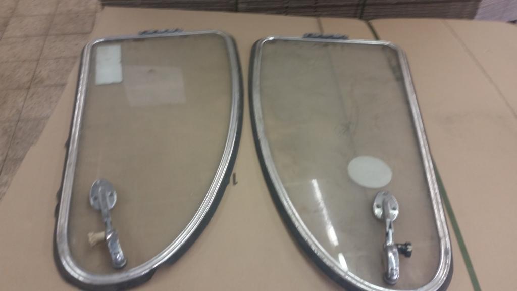

zu den Reproteilen kann ich leider nix sagen, aber ich stand vor ein paar Monaten vor der selben Frage.
Ich bin dann mit Werk34 in Kontakt getreten, weil diese auch gebrauchte Ausstellfenster für Käfer ab 8/64 verkaufen:
http://www.werk34.de/product_info.php/i ... aucht.html
Laut Werk34 sind das originale Fenster die man halt noch "frisch" machen muss.
Neue Dichtungen, Anbausatz usw.
Ich hab damals dort allerdings nicht gekauft, weil ich trotz mehrfacher Anfrage keine gescheiten Bilder von den Fenstern bekommen habe.
Das Bild wurde mir zugeschickt:
Leider zu unscharf um über den Zustand etwas sagen zu können.
Und die Katze im Sack wollte ich nicht kaufen.
Ich bin dann im gebraucht Markt fündig geworden und hab mir Originale geholt und die mit neuen Dichtungen und Schrauben usw. versehen.
