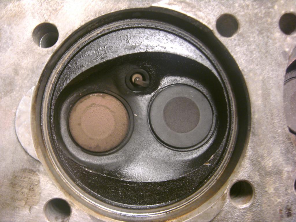

- Kopf
- IMG_0190.JPG (118.84 KiB) 8999 mal betrachtet

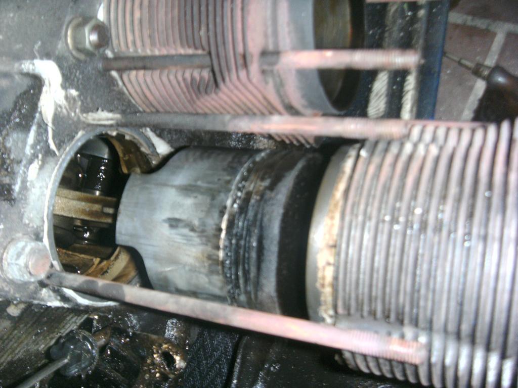

- Buchse
- IMG_0185.JPG (86.03 KiB) 8999 mal betrachtet
- Kolben
- IMG_0192.JPG (96.01 KiB) 8999 mal betrachtet

Ganz klar.
Zu mager.
Zu mager.

@Torben:
Interessehalber - Woran erkennst Du das? Am Kopf oder dem Kolben?

Auf jedenfall ist der so heiß geworden das der Kolben geschmolzen ist.
Der hat ja nicht nur Fressspuren sonden auch einen weich abgerundeten Kolbenboden der bis zum ersten Kolbenring weggeschmolzen ist.

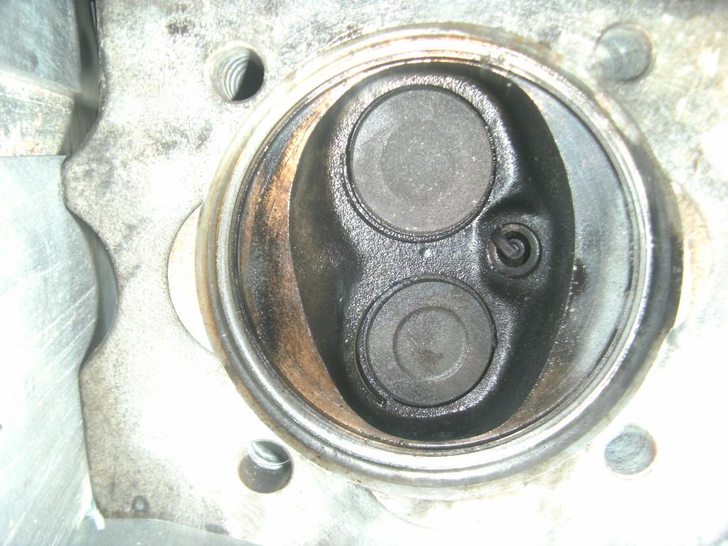

Zu mager kann sein da nur nach Zünkerzen Farbe das Gemisch Kontroliert wurde. War bis jetzt immer Braun bis schwarz, jetzt etwas heller als sonst. Ich habe noch ein Bild vom Nachbarzylinder gemacht. Verwundert mich dann aber das der Schaden erst so spät auftritt, es sei das der Vergaser verstopft ist. Für Falschluft gab es keine Anzeichen.
Alles was beim Ausbau sonderlich war, waren die schwach angezogenen Stehbolzen der Köpfe. Die Zylinder haben sich etwas eingearbeitet, Kein Drama, aber 86,5mm kann ich ohne Plannen der Dichtfläche nicht mehr verbauen.
Ölbadluftfilter habe ich nicht. Das Loch ist noch deutlich größer als auf dem Bild sichtbar, bis zum Ölabstreifring ist hinter den Ringen nichts mehr.
- Nachbar Zylinderkopf
- IMG_0200.JPG (110.15 KiB) 8921 mal betrachtet

Der type 3 kühlblech sind nicht der töter, die sind OK wenn mann nicht alle untere kühlblech haben oder brauchen. Ein kompletter type 1 set up ist besser doch, UND zieht ca. 1 ps weniger @ 5500 umdr.
Da sind deutliche detonationsspüren an der kerzen seie in der Kopf. Der motor war auch sehr gut gehitzt innen der schade. Das ist deutlich von die rissen in der Zylinder. villeicht ein paar grad zu viel zündung zusammen mit die andere dinge, und dann hat man der katastofe.
Der nächste emne ist der auspuff. Meistens die serie auspuffe von heute (minus NOS Leistritz, VW und Ernst) hat zu viel staudruck an vollgas, hence der schade an zylinder 2. Wenn du der dämpfer einheit an zylinder 2&4 auch eröffnet hatte, hat der motor warscheinlich überlebt.

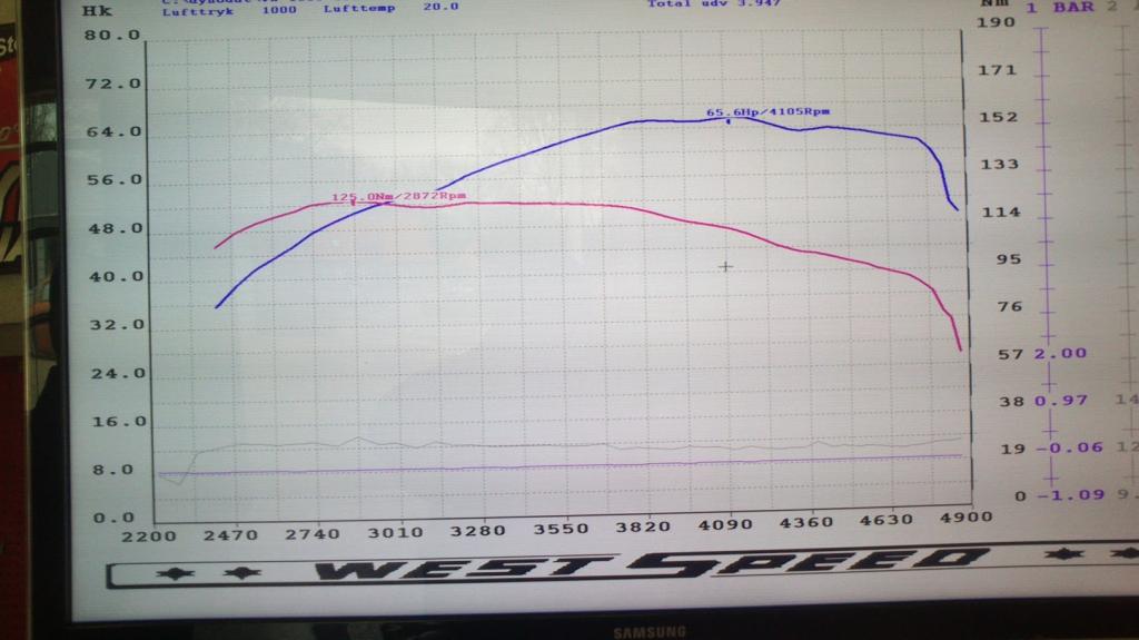

Ahh, war´n bisschen thrown off bei der "dickwandigen" AA Zylinder. Die sind normaler slip in. Da liegt 50% der problem. Die zylinder wird weit zu heiz. Wenn die zu heiz sind wird der Brennraum zu heiz dann kommt der klingeln und voila´ kolben fressen.
Ich brauche fast nie diese type zylindern für derselbe grund. Wenn man ein guter resultat haben will mit die MUSS man der Gehäuse oder die Zylinder bearbeiten so das man "zero deck" haben und dann ein perfekter kolbenrückstand in den kopf machen. So kann man der verbrenn besser kontrollieren und die Zylindern wird nicht so exponiert für der verbrenn, also bleibt die kalter. Dann kann man ein relativ gute laufleistung von die Zylinder haben. ABER wenn mann das gemacht haben, haben man rund derselbe Geld spendiert wie ein bearbeitung der Gehaüse und Köpfe für richtige Dickwand Zylinder (oder grössere Zylindern)
Rücksicht ist immer klar, aber es ist deutlich besser ein 1600ér zu optimieren mit perfekter Kolbenrückstand, ventilsitze arbeit, verdichtung und ein bischen feinschmeckerei mit der Vergaser zusammen mit ein aufräumen innen der serie topf, UND natürlicherweise ein abstimming der Vergaser und Zündung.
Zu vergleich. Diese ist ein 1600 std plus stage1. Alles balanziert, Pleuel 525 gr. std Nockewelle, 1 mm KR. 8,2 verdichtung, competition Ventilsitze, RF einlassventile, 1,25 kipper am Einlass, 34 mm vergaser mit 27 mm venturi, und ein NOS Leistritz original topf. Runs cool as a kitten
T

PS: Schöne Leistung vom 1600er
