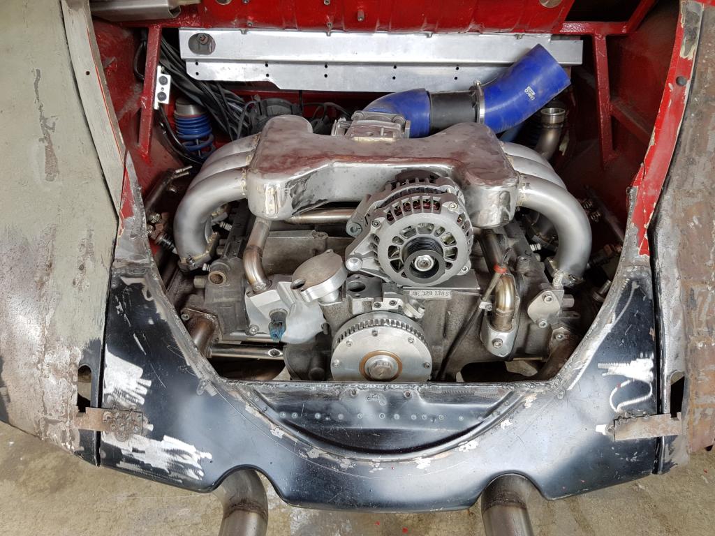

Hallo zusammen ich hab nach vielen Jahren mein Projekt WBX6 im 63er Käfer wieder aufgenommen.
Nun komme ich langsam zum Innenleben des Motörchens.
Will heisen die Nockenwelle braucht andere Steuerzeiten
Ventile hab ich noch keine Ahnung nicht was wirklich drin ist
Verdichtung sollte höher werden
Ich möchte das der Motor bis knapp 6000 U mit Leistung geht
Ansaugen und Abgas sollte ok sein Einspritzung Trijekt Schalldämpfer alter 911 Porsche
Momentan bin ich noch am probieren wie ich einen Frontkühler so hin bekomme das es nicht auffällt.
Das Ganze ist so gelaufen das mein alter 2,4 Liter Willibald war am Ende seiner Tage war und dann ist mir der 3,2er WBX über den Weg gelaufen und ich konnte nicht widerstehen
Das mit dem Wasser ich weis ich mag es ja auch nicht aber es geht wohl nicht ohne bei dem Teil
Höchstens mir kann jemand Köpfe beschaffen die ich einbauen könnte dann wäre der Wassermantel wohl fällig
Das Teil paßt ohne rauszuschauen in die Alte Karosse ( natürlich nicht ohne viel Aufwand )
Verteiler muß weg die Lima kleiner machen und direkt auf das Gehäuse setzen und und ...........
Aber jetzt zu meiner Frage was für eine Nocke ist für den Hubraum ok und wer kann das Profil schleifen
Grüße aus der Schwabenland
Bild ist nicht ganz aktuell

Hab mit Jürgen gesprochen Nocke umbauen geht in Ordnung
Ich werde ausbüchsen und Typ 1 Stössel verwenden passt dann auch wieder zum kleineren Grundkreis der umgeschliffenen Nocke.
Nun wirds blöd ich brauche eine neue Ölpumpe Original ist 32 mm
Andere Frage wie stehts mit der Verdichtung im Wbx wie viel verträgt der Motor
Ich werde ihn demnächst öffnen und mal schauen was mich erwartet KM Stand unbekannt oder min 150.000

Da ist eine 30er Typ4-Style drin.
Überhol sie, die Dinger sind rar, oder hast gar keine?
Ich hätte noch ein neues Gehäuse ohne Räder da.
Sonst schau mal beim ORRA rein, der hat einen Billet-Nachbau.

Neues Gehäuse hört sich gut an
Ich muss noch mal nachmessen mir war das es 32 mm Räder sind
Ich
Funktioniert die 60 Lücke 2 Erkennung an der schwungscheibe richtig dann werd ich das auch einfräsen um den Motor ein wenig von dem Kabel und schlauch Müll zu befreien
Gruß Andy
Ich
Gruß Andy

Du hast doch schon ein Triggerrad auf der Riemenscheibe - willst du das nicht beibehalten ?Schrauberandy hat geschrieben:

Soll alles weg und der Geber ot Zylinder 1 kommt unten an die Nockenwelle

Servus 30 mm ist richtig
Ich denke ich werde doch mal was kaufen die Pumpe von Orra siehlt gut aus bin zu faul zum selber fräsen

Hallo zusammen Thema Nocke hat sich erledigt ich lass das Teil bei Jürgen fertigen
Aber neues Problem Ich bau grad einen ÖL-Wasser Wärmetauscher in den Hauptstom zum Motor dort wo sonst die Wasserpumpe sitzt
Nu die Frage wie groß ist denn das Wärmeaufkommen beim WBX durch die Wasserkühlung
Hab noch keine Ahnung
