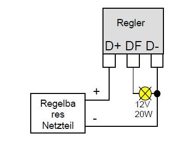

Themenwechsel Regler / LiMa:(man kann auch mal selbst hier die Suchfunktion benutzen !! es ist ja so bequem.....)
Den Regler kann man sehr einfach auf dem Tisch messen.
Man braucht dazu lediglich eine Glühbirne so etwa 12V-20W (6V 20 W) und ein regelbares Netzteil 0-20V (10 V) bei 2-3 A. Wenn man das ganze so wie im Bild gezeigt verdrahtet, so muss beim Hochfahren der Spannung die Birne immer heller werden und schließlich bei ca. 14-14,5V (7-7,2 V)plötzlich verlöschen, dreht man die Spannung dann wieder zurück, so sollte die Birne bei ca. 13-14V (6,5 – 7,0 V)wieder aufleuchten.
(Anmerkung: die dargestellte Schaltung gilt für negativ schaltende Regler –bei BOSCH eigentlich die Regel- bei positiv schaltenden Reglern muss man die Birne zwischen D+ und DF anklemmen.)
Die Spannungs- und Stromwerte misst man z.B direkt an der Batterie, den Strom indem man ein Zangenamperemeter um das dicke +-Batteriekabel legt

Kann man denn die Lima mit laufenden Motor prüfen / messen?
Sollte doch gehen, oder? Nur wie.
