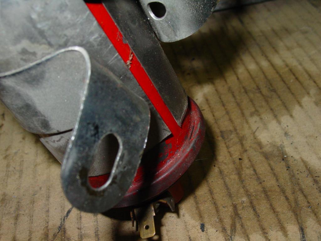

Ihr seid alle komplett auf dem falschen Dampfer.
Rätselbild:

Zerlegt sich die Zündspule da gerade in ihre Einzelteile?
Roter Lack bedeutet schon mal Gefahr...

Masseschluss der Spule ?
Wenn ja, warum erst bei den genannten Drehzahlbereich ?

Kein direkter Masseschluß, sondern Funkenüberschlag!
Das Chromfoppelblech hat sich über die Jahrzehnte in die Zündspule hineingearbeitet, siehe Kerbe, bis es bei höherer Spannung zum unfreiwilligen Masseleiter wurde.
War im Prinzip ne Zündkerze in der Spule :lol:

Da lag ich ja nicht ganz daneben.
Die Klammer der Chromhülle hat sehr unsauber ausgerichtete Bohrungen, wobei sich die Schraube gerne an der Hülle entlangschrabbelt.
Hab sie auch montiert, aber (bislang) keine Probleme, wird das aber mal untersuchen.
