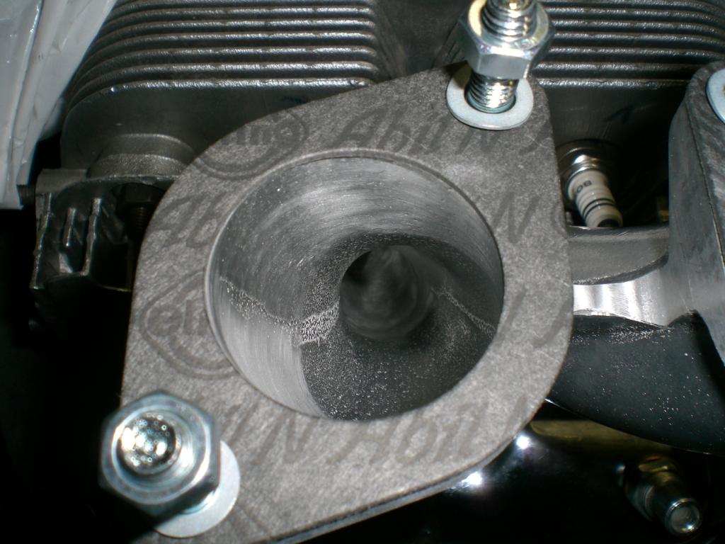

Einlasskanäle leicht aufgeweitet (oval), Einlassführungen konisch gekürzt.

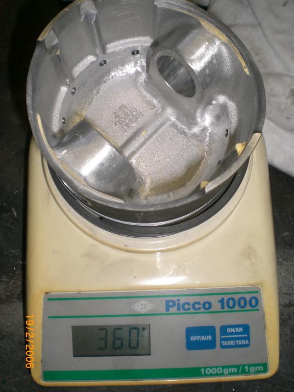

Habe die alten Kolben (Mahle) wiederverwendet ( 10.000 km)

Das 1. Bild des Kopfs ist noch mit originalen Führungen, Kanäle klein, so lief er mit der Schleicher 308° 1 Jahr lang.
