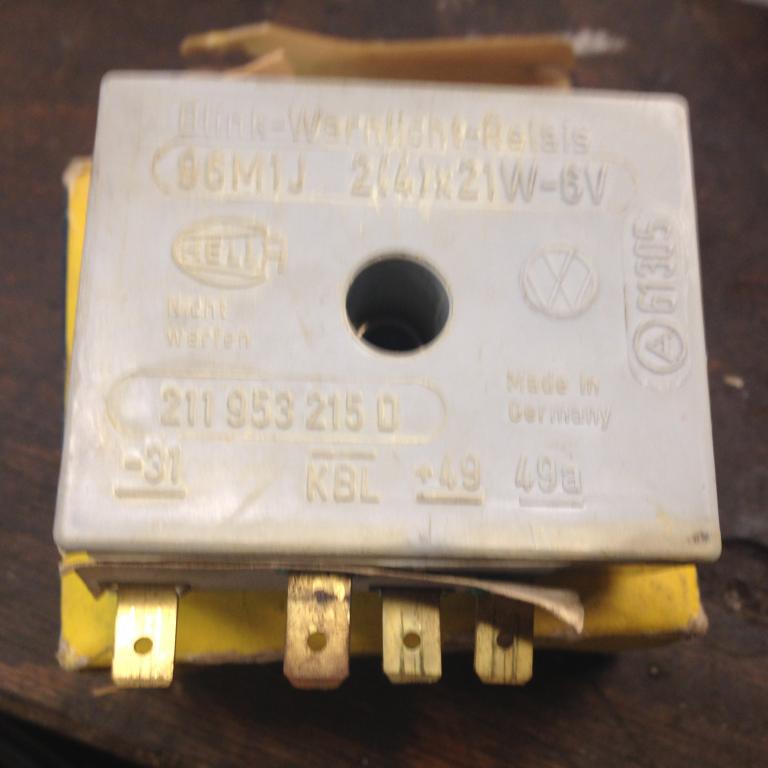

Ich habe bei meinem 1967er eine AHK nachgerüstet und die Elektrik hinten an den Lampen abgenommen.
Funktioniert dank extra Masse Leitung ganz gut, jedoch leuchten die Blinker schwächer und kürzer als beim Fahrzeug - es ist ja auch ein Abnehmer mehr dran
Nun habe ich blinkrelais mit AHK Unterstützung gefunden, die 2+1 können - die haben aber keine Warnblinker Funktion. Ebenso ist es bei den elektronischen lastunabhängigrn Relais.
Welches Relais kann Warnblinker und AHK Unterstützung mit 6 Volt?
Christian
Das aktuell verbaute Relais
