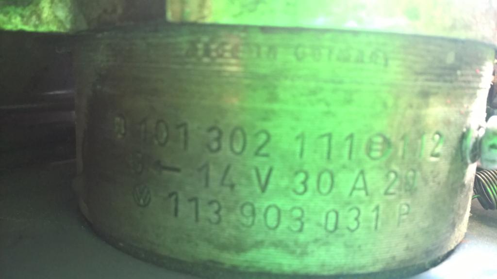

Re: Lima 113903031P welcher Regler
Welche Lima hast du? Mach mal ein Foto davon, evtl. hast eine mit eingebautem Regler.
So wie ich das gelesen habe stand in der Anfrage nur allgemein "Lichtmaschine" weder Gleichstrom noch Drehstrom-lima die Rede und nachdem er keinen Regler findet, meinte ich eben, ob er nicht vll. eine Drehstrom hat.

das ist jetzt das einzige Foto was ich von der LIMA hab. Sonst müsste ich die Tage noch mal ein anderes machen
- WP_20160514_13_10_32_Pro.jpg (40.29 KiB) 7716 mal betrachtet
Somit klar, für die brauchst einen Regler. Musst weitersuchen. Bei jüngeren Baujahren meist fahrerseitig unter der Rücksitzbank, am einfachsten die Kabel von der Lima verfolgen.

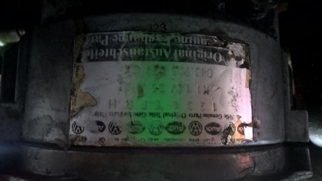

Ja super vielen Dank! Dann weiss ich damit schon mal bescheid! Das Foto oben ist jetzt von dem neuen Motor die LIMA!
Jetzt im Käfer ist noch der alte Motor mit dieser LIMA! Ich hab gerade nach geschaut und nirgends nen Regler gefunden. Was für ein Regler mag die LIMA wohl haben?
- WP_20160516_12_50_19_Pro.jpg (47.49 KiB) 7693 mal betrachtet
Kann man nur undeutlich erkennen, schaut aber wie eine Drehstrom Lima aus. Die haben fast immer einen eingebauten Regler, das würde der Grund sein, warum du keinen Sinn externen Regler findest. Würde diese Lima nehmen.
Dazu müsste auch der Lima-Ständer dieser Lima mitgetauscht werden.
Ja ich hab es mir fast gedacht. Das Problem ist dass bei der Drehstrom LIMA wohl der Regler kaputt ist. Meine Batterie hat immer gekocht nach der Fahrt. Wo finde ich den wohl eine passende Drehstrom LIMA mit Ständer? Dann würde ich mir auf jedenfall auch das Kabel legen sparen!
Dann würde ich in den neuen Motor die neue LIMA mit Ständer bauen und alles ist gut.
