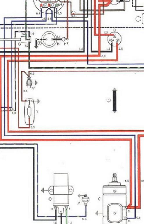

Und dann -hatten wir noch nicht geschrieben- das fette rote Ladekabel 6² kontrollieren ! existiert das zwischen LiMa und Batterie ? Kontakte ok? Sichtkontrolle ! danach Ohms messen ! (mit Hilfskabel außen rum !, Messstrippen sind ja zu kurz)
Zündschloss ok? auch hier fettes 6" nach vorn kontrollieren, siehst Du in rot oben im Schaltplan.

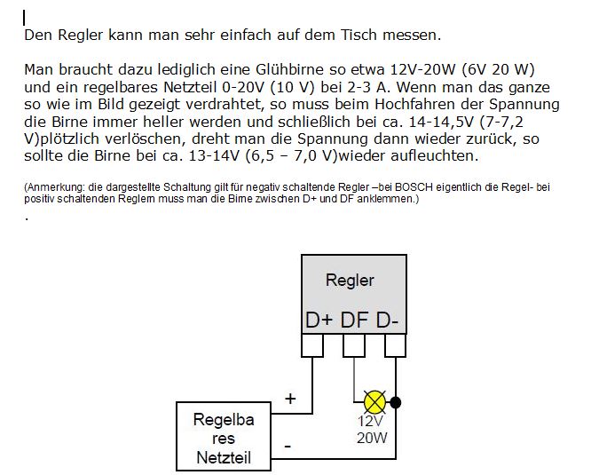

Und dann den einfachen Test des Reglers, die LiMa selbst kann es nicht sein, denn Du schriebst: andere 2 eingewechselt.....
daraus folgt: LiMa Fehler ist sehr sehr unwahrscheinlich.

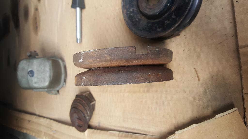

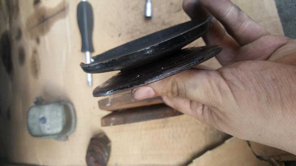

Hier noch paar Fotos und Fragen :D
Diese Riemenscheibe habe ich aktuell drin. Ist das die richtige?
Denn bei der anderen Lima die ich habe ( Original VW, 1. Bild ist Lima von Bosch) folgende Scheiben:
Kann es sein das deshalb der große Abrieb statt findet?

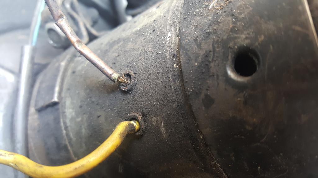

Zudem habe ich noch etwas festgestellt:
Das rechte Kabel der Lima sieht ziemlich beschädigt aus, könnte das der Fehler sein?

So, wie das Kabel aussieht, kann das durchaus innerhalb der Lima einen Masseschluß verursachen.
Ich würde entweder die Lima austauschen oder zerlegen und das Kabel ersetzen.
JA
Richtig !
JA & NEIN wenn die auf VOLLAST läuft - durch Schluss intern- rutscht das auch
