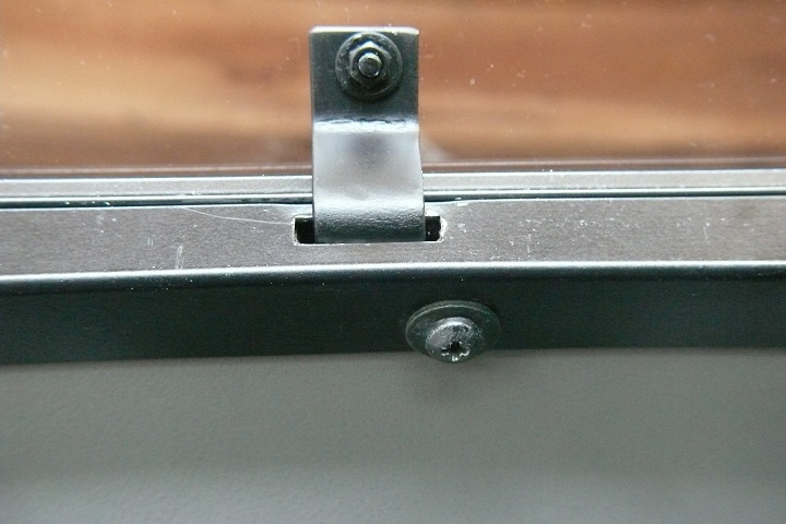

Ob du da was basteln kannst, musst selbst entscheiden. Hab dir 2 bessere Fotos von den Haken gemacht.

YOKO Dir herzlichen Dank, super Makros der Befestigung,
... mir fällt nichts ein, die Rahmen sind stramm aufm Blech und das Faltdach überlappt zu sehr.
und bei offen abnehmbar montieren ? sehr unpraktisch Auch dafür danke

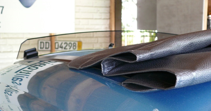

Nur der Vollständigkeit halber noch die fotos.
Geschlossen eben original:
Geöffnet mit eingestecktem Abweiser:
Montiert in ca. 5 sec.
Die hab ich immer Zeit.
Dafür würde ich mir nie so ein festmontiertes Plastegeschwulst
aufs Dach schrauben...
Geschmacksache.
Christian

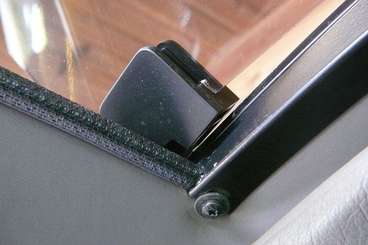

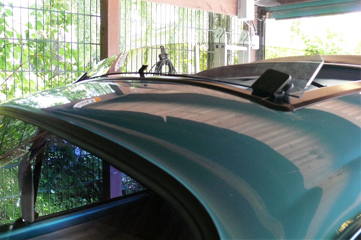

so die Anregung kam von Christian (oppaunke) anliegend FOTOS wie ich es gelöst habe.....
die Schanierlösung mit Klappen nach Innen kam für mich aus 2 Gründen nicht in Frage:
1. Dann muss der Abweiser Streifen aus Makrolon Rauchglas kürzer sein, weil < bezogen zur Öffnung....
2. Ich versaue doch mein Innenleben aus LEDER (Himmel + Faltdach) optisch nicht durch dieses Plaste-Klappteil....
Fazit: demontierbare / auf-absteckbare Lösung muss es sein, meine Entwürfe zum Spoiler habe ich alle in die
Tonne getreten, weil das in "superschön" für mich nicht zu fertigen war. (Schaum + GFK Modellbau)
Unten die Bilder zeigen 1 Stück Makrolon Rauchglas 5 mm fertig geschnitten und polierte Kanten 10 x 80 cm
in der Bucht 24 € + 2 Nirohalter Glasscheibe Treppengeländer für 6 mm Glas Stck. 5 € - umgearbeitet auf Makrolon 5 mm
Rauchglas und seitlich zwei Gewinde geschnitten je 3mm für Schienen Bolzen zum Verkeilen.
Ob ich den Spalt noch passend schleife..... mal schauen, highspeed Erfahrung über 160 km/h folgt später....

wie hält denn nun das Makrolon im Rahmen des Faltdachs? Ist das seitlich einfach geklemmt durch die beiden Halter? Und ist jetzt die Vorspannung des gebogenen Makrolon die eigentliche Befestigung durch den seitl. Druck auf den Rahmen des Faltdach?

Der Halter liegt 45° auf dem inneren unteren Rahmen,
seitwärts befinden sich 2 (je Halter) 3 mm Gewindebolzen, die stehen in der Schienennut
und dass sie da bleiben dafür sorgt die Spannung die moderat ist, bei 5 mm Makrolon.
Ich habe gerade die Scheibe im Halter 10 mm tiefer gesetzt, der Spalt war zu groß - das zog.
