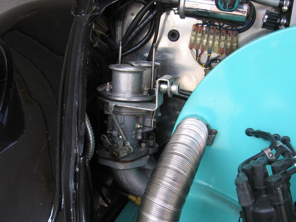

Die Idee hatte ich bereits vor Jahren und auch umgesetzt wegen des Crossbars.
Nur diese Federn haben wohl zu wenig Spannung und die die ich noch liegen habe haben zuviel da beim Gasgeben doch ein Spürbar höherer Pedaldruck vorhanden wäre.
Soll schon leicht gehen, aber auch wieder die Drosselklappen komplett schließen lassen.
Anbei ein Bild.
Anbei ein Bild.

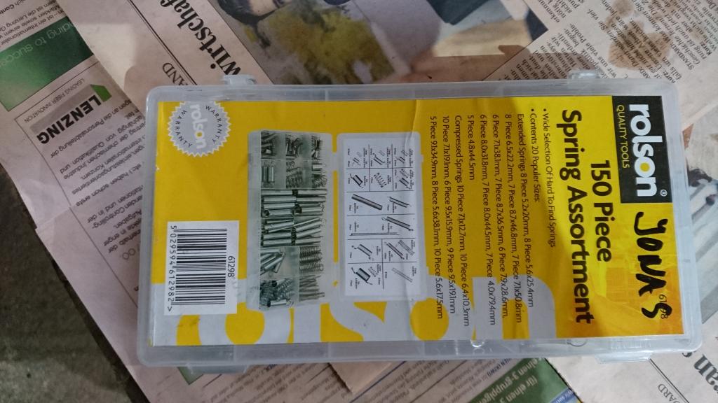

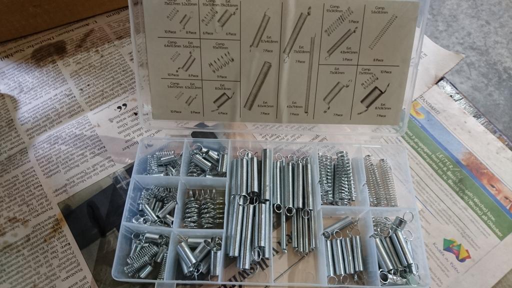

in so einem Set vom Aldi findest das Richtige.

Nö, die hatte ich schon länger mal gekauft...gibts aber überall um kleines Geld, hier z.B:Firefox hat geschrieben:Aktuell im Sortiment ???!!!
http://www.amazon.de/Zugfeder-Druckfede ... B00K5OXRQK
http://www.ebay.at/itm/Zugfedern-und-Dr ... 1284589974

Habe heute bei Hornbach das Federsortiment gekauft, ist echt ne Menge drin.
Zwei passende Federn eingesetzt, Klappen stellen zurück.
