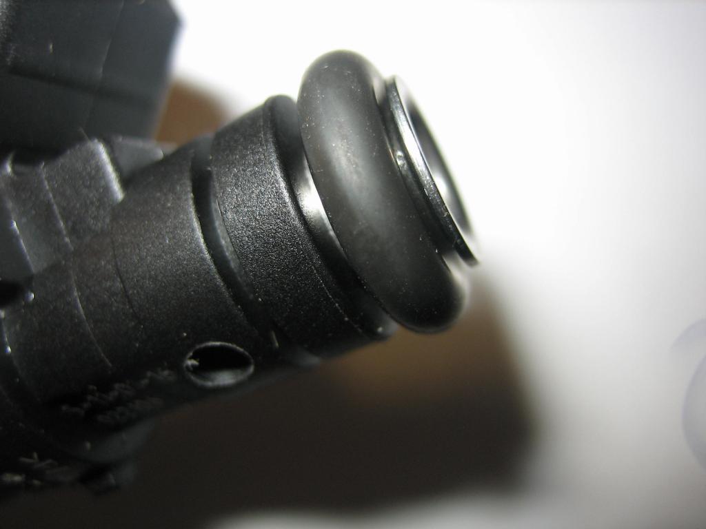

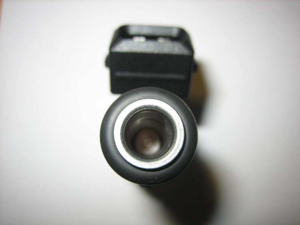

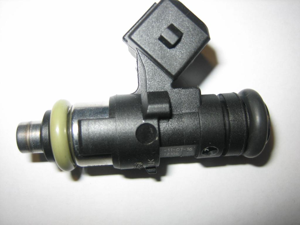

ich habe hier ein paar einspritzdüsen die ich für meinen motor gekauft habe und bräuchte natürlich noch so zwei versorgungsleisten ( fuel rails ) die ich nicht auf gut glück kaufen wollte ......die frage wäre nun,sind die alle gleich von den abmessungen ? ( es würde sich hierbei um typ4 köpfe handeln) ,also ist der abstand in etwa wie beim 914....gibts das als meterware oder fertigt das jemand? die seriendüsen haben am düseneingang ja eine verjüngung wo man einen benzinschlauch einpressen kann,die neuen düsen haben jedoch am hinteren ende eine gummidichtung die man wohl irgenwo in eine passende öffnung steckt ......hat jemand mal eine adresse für mich oder sonst eine idee?.....

Sag mal... kein Spritfilter in den Düsen? :shock:
Da fehlt doch was? :?:

Red1600i hat geschrieben:Sag mal... kein Spritfilter in den Düsen? :shock:
die waren so wie ich sie abgelichtet habe.....muss da ein sieb rein?

Ja, da gehören so kleine Filter rein... sowas da...
http://www.ebay.de/sch/i.html?_odkw=&_o ... cat=174037
Sonst hast du nicht allzulange Freude dran...

Red1600i hat geschrieben:Ja, da gehören so kleine Filter rein... sowas da...
okey, danke.....habe schon mal ne mail geschickt an den verkäufer mal sehen was der sagt,sind ja immerhin nagelneu!
