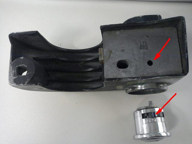

hab zwar nur den Vergleich zum 67er Lenkradschloss, sollte aber ähnlich sein.
die 2 Abreißschrauben müssen wohl raus, damit du das gesamte Zündschloss abnehmen kannst. Dann sollte wie im Bild ein kleines Loch da sein, wo du mit einem
Schraubendreher rein drückst und dann die Feder des Schlosses weg drückst. mit dem Schlüssen kannst Du dann bequem das Schloss raus ziehen.

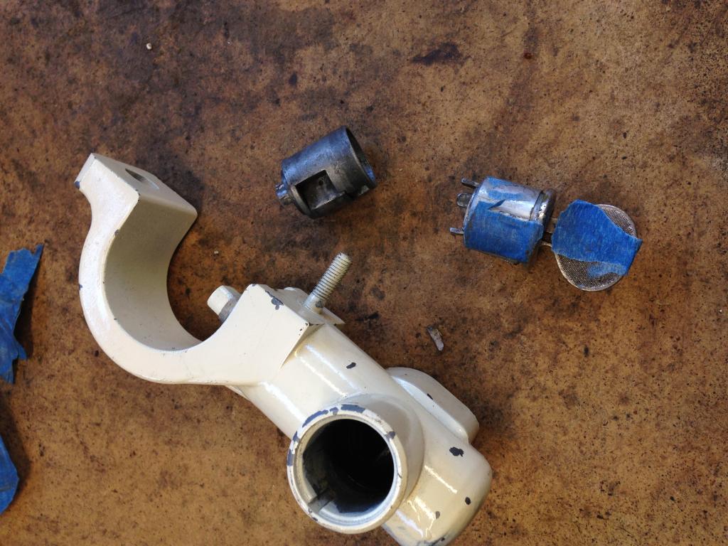

von schickard
Ich hab noch einen Einsatz für dieses Schloss liegen. Mache nachher Fotos.
Christian
Re: Zündschloss/Zündschalter wechseln 59er
Verfasst: Do 21. Apr 2016, 17:40
von schickard
Diese Teile habe ich noch, leider kein Elektrik Einsatz mehr für die Rückseite :(
