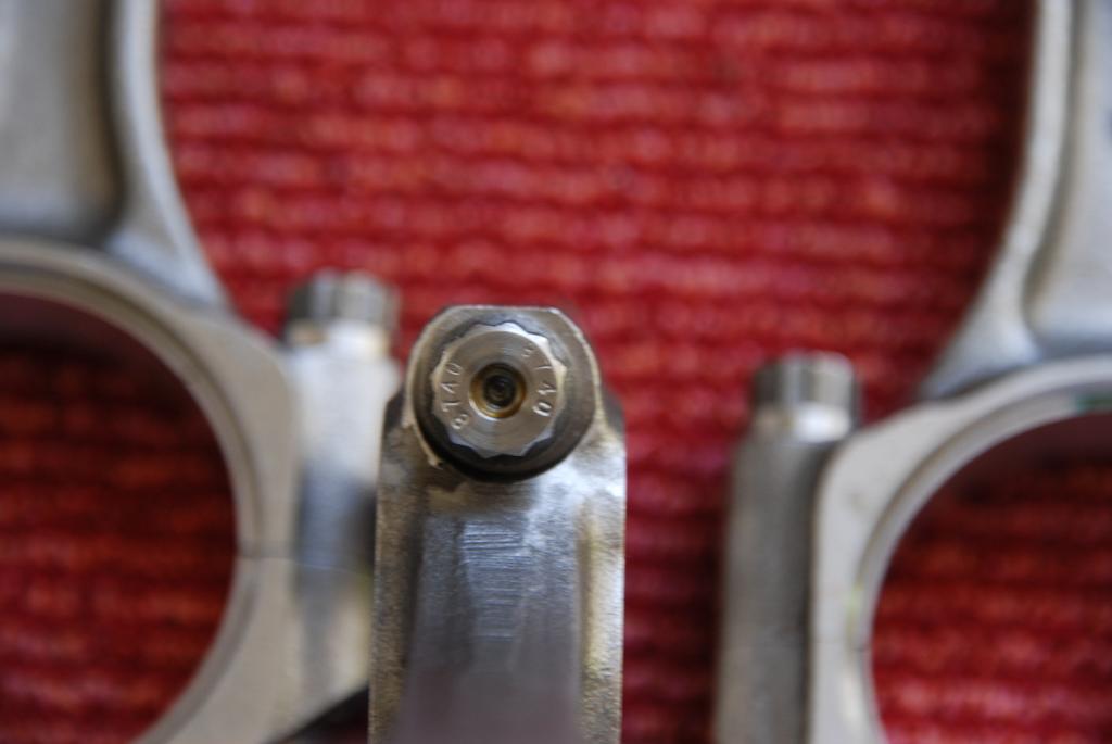

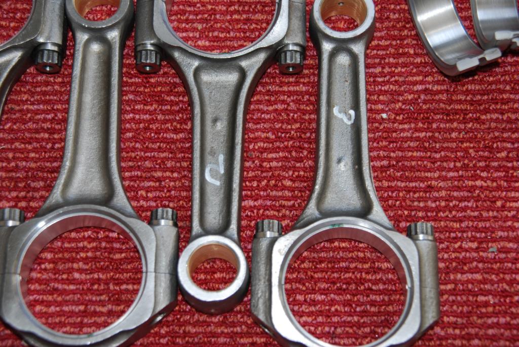

Hast du einmal ein Bild von der Pleuelschraube? Und vielleicht ein Hersteller der Pleuel? Ich habe zB i-Schaftpleuel von Scat und diese bekommen andere Anzugswerte als die Serienpleuel.
Gruß Marco
Re: Anzugsdrehmoment I-Pleuel
Verfasst: Mi 20. Apr 2016, 10:48
von C.Schott
Hallo Marco
Hier sind die Bilder von den Pleuel sehen wie Scat aus
Die Bilder kommen von mir weil Michel seinen Motor mit mir bei mir macht
Grüße Christian

ja da gebe ich dir recht, meine Scat sahen genauso aus... haben auch ne schöne haptik. muss mal schauen wo ich die unterlagen dazu habe.
