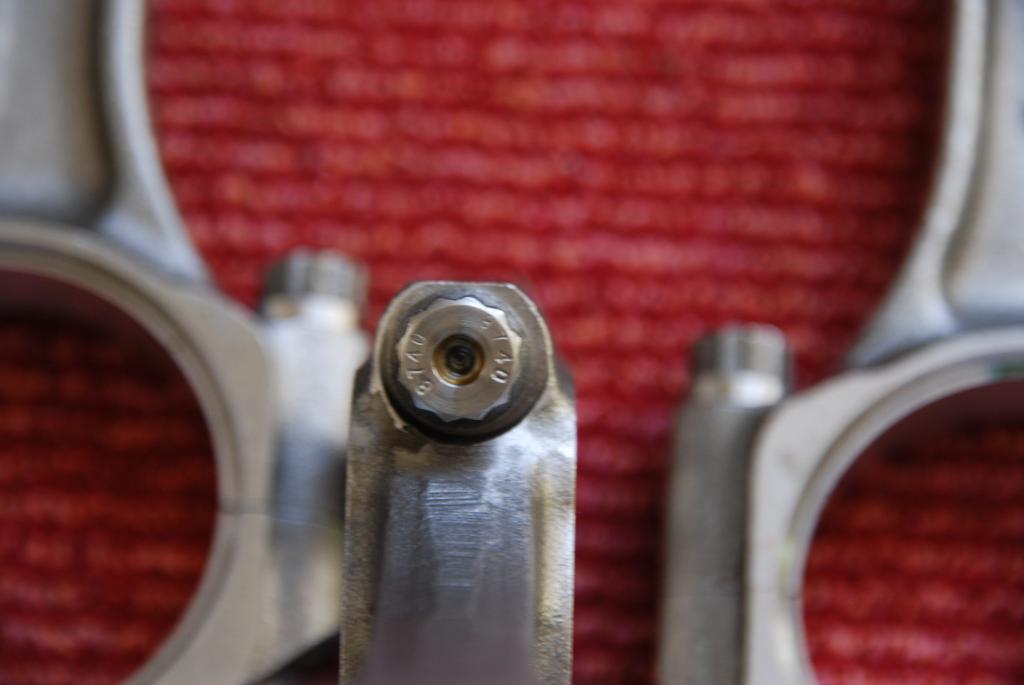

Ich bin an I-Pleuel gekommen (4340er) mit Vielzahnverschraubung (7/16 Nuss) und weiss allerdings nicht mit wieviel NM die festgezogen werden.
Kann mir da jemand weiterhelfen?

Hast du einmal ein Bild von der Pleuelschraube? Und vielleicht ein Hersteller der Pleuel? Ich habe zB i-Schaftpleuel von Scat und diese bekommen andere Anzugswerte als die Serienpleuel.

Hallo Marco
Hier sind die Bilder von den Pleuel sehen wie Scat aus
Die Bilder kommen von mir weil Michel seinen Motor mit mir bei mir macht
Grüße Christian

ja da gebe ich dir recht, meine Scat sahen genauso aus... haben auch ne schöne haptik. muss mal schauen wo ich die unterlagen dazu habe.

Also unter ARP 8740 finde ich folgendes auf der Liste:
3/8" x 1,600" 45ft/lb max stretch .0056
7/16 x 1,400 64 .0046
7/16 x 1,600 63 .005
7/16 x 1,800 63 .006
umrechnung auf NM habe ich mir ft/lb x 1,35 notiert, aber ohne Gewähr ;)
Drehmonte sind angegeben unter benutzung von Molylube (denke da geht auch normales MOS-Fett bzw LiquiMoly LM48) auf Gewinde und Auflagefläche Schraubenkopf

Danke Mario für die Hilfe
61Nm das ist knackig :shock:
Hab da auch noch was gefunden das bestätigt deine Werte.
