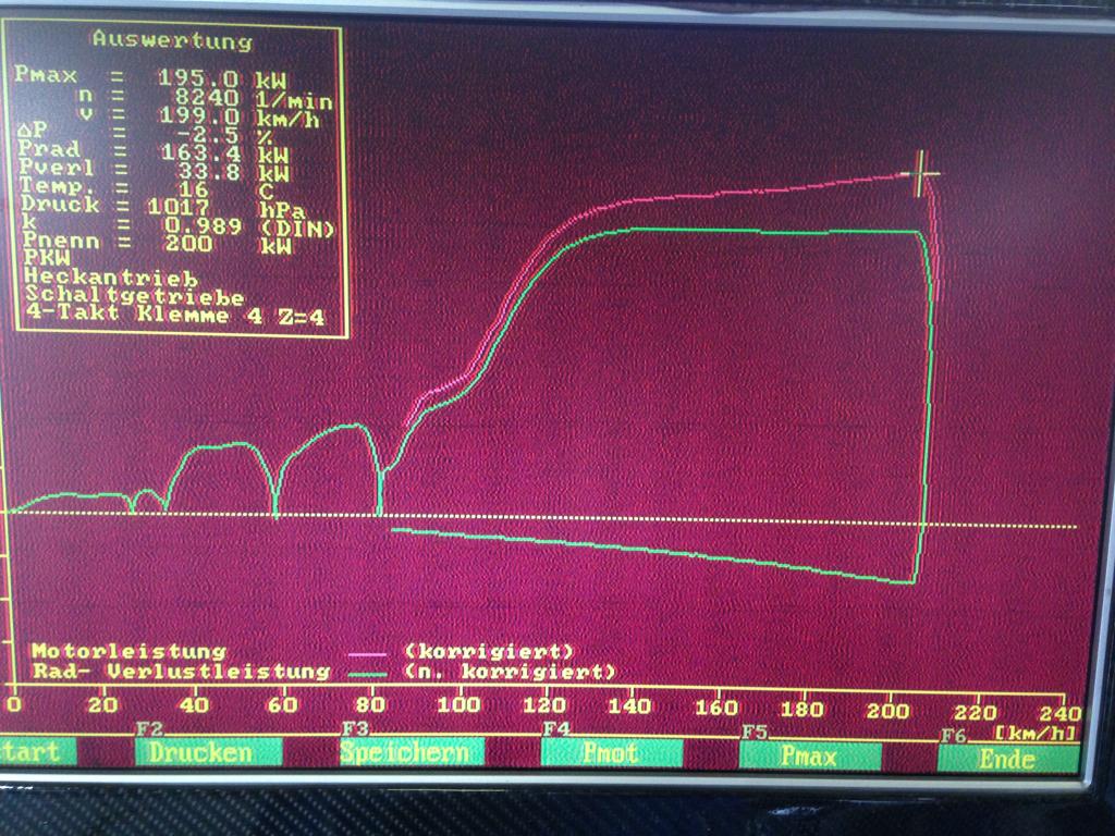

Der Motor hat bearbeitete 044er Köpfe mit 44x37,5 Ventilen , Engel Nockenwelle und 51er vergaser , wasp Auspuff .
Es geht immer noch etwas vorran , erstaunt bin ich über dei flache Kurve

Darf ich fragen was da für ein Getriebe dranhängt.
Verlustleistung von 33,8 KW ist ja die Größenordnung vom G50 Getriebe

Noch schlimmer. Ein busgetriebe mit us Gelenken und folts Antriebswellen.ausserdem hatten wir noch sehr breite Slicks mit Kleber drauf. Was er am Ende bringt werden wir auf der Strecke sehen 10er Zeiten sollte er fahren

gibt's eigentlich zu den Diagramm auch mal Detailbilder von den Motoren?
Oder sind das Top Secret Motore.

Hallo mir fehlen die Drehzahlen und das Drehmoment zu der Leistungskurve.
Gruss
Re: 84x94 typ1
Drehzahl steht da...8200Umin
