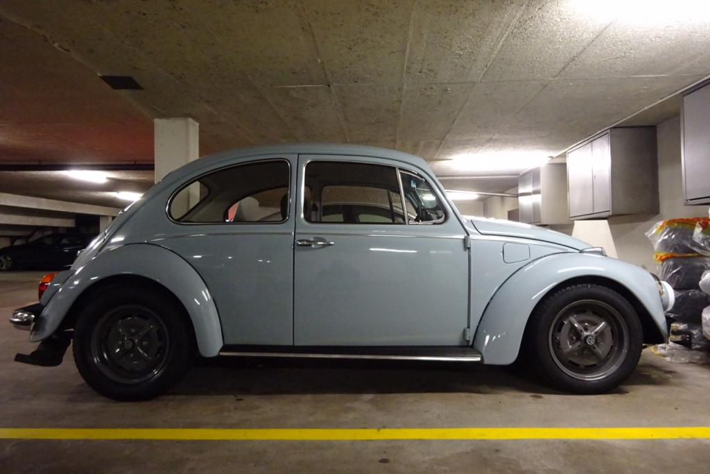

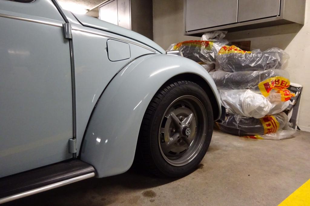

Also ich hatte bei Kauf 175/55/15 und hinten 185/65/15 drauf..
Damit war er auch recht tief... Habe TAS drin und hab es auch schon geschafft mir den Frontölkühler abzufahren..
Um höher zu kommen dann 165/65/15.. schliff dann bei Kurven etc. Daher bin ich wieder auf den 55iger Querschnitt runter.
Und vor ein paar Wochen einfach geschaut...was gibt es noch und nun bei den 175/60/15 und 195/65/15 geblieben und zufrieden.
Weiss nicht, wie gut man es auf den Bildern sieht..
