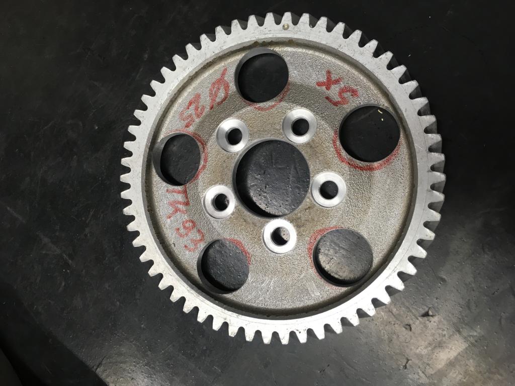

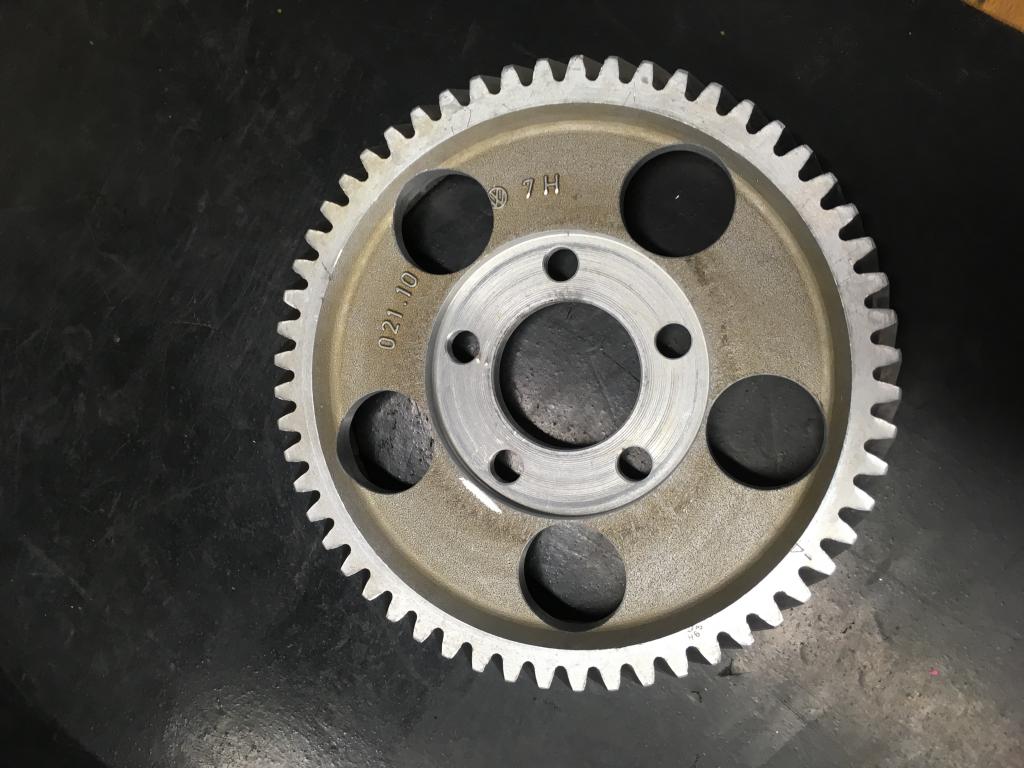

Re: Was man alles erleichtern kann
Hab es Probiert zu erleichtern, aber ist immer noch Schwerer als Magnesium Scheibe
Gruss de France
Alain
Gruss de France
Alain
- IMG_2483.JPG (92.21 KiB) 21729 mal betrachtet
- IMG_2482.JPG (110.74 KiB) 21729 mal betrachtet
Wobei mich an dieser Stelle das Gewicht nicht so stört. Es dämpft die Schwingungen. Wieviel Gewicht hast Du denn "ausgebohrt" bekommen?
Motto der Saalflieger:
Was gehalten hat, kann erleichtert werden,
was gebrochen ist, muß geringstfügig verstärkt werden.
Ist mir im Auto jedoch zu radikal. Ich würde mich auf folgendes konzentrieren:
Im Motor oszillierende und rotierende Massen, am Fahrzeug ungefederte Massen.
Auf der Viertelmeile zählt natürlich jedes Gramm was nicht beschleunigt werden muß, aber ob man seinen Alltagsrenner aus Gewichtsgründen in ein Sieb verwandeln sollte?
In das Zahnrad passen noch ein paar Löcher mehr, irgendwann hätte ich aber Angst, daß es bricht.

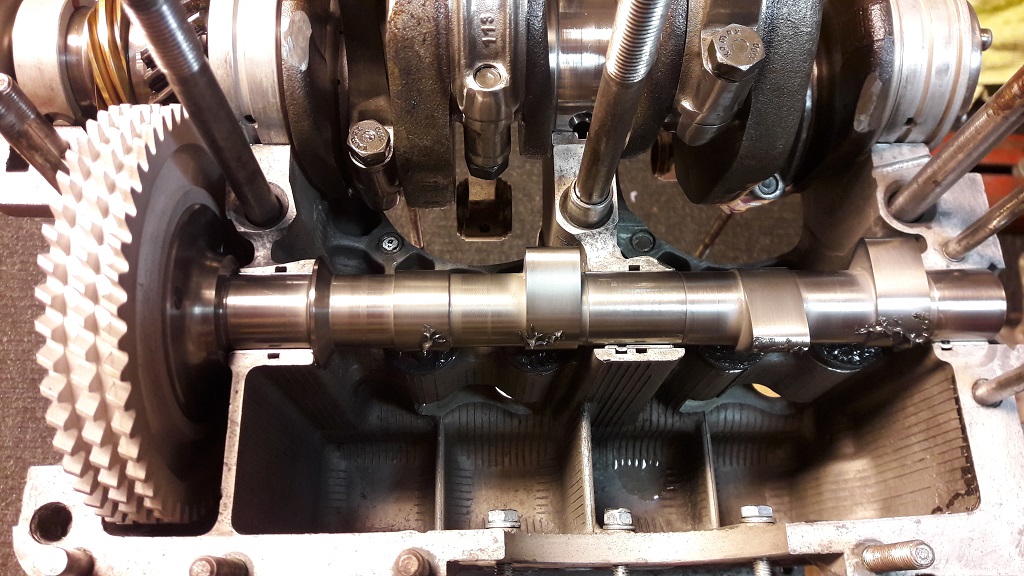

Drehe 2 Nuten in die Verzahnung, dann reduzierst Du die Reibung.
Fahre ich im Typ1 Mg NoWe Rad mit 40% weniger Eingriffsfläche seit vielen tausend km.
