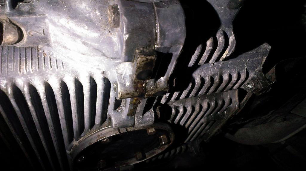

Hallo ich habe leider festgestellt das unser Käfer leider Inkontinent ist :character-oldtimer:
Die Schrauben / Muttern sind fest.Wie kann man diese stelle den abdichten?
Für mich sieht das nich so aus als wäre da etwas zu teilen.
Ich dank Euch schon mal für eure Hilfe. :up:
Re: Ölverlusst
An der Stelle kommt gern Öl vom undichten Ölpumpendeckel oder von der Riemenscheibe. Erst mal gut abputzen und schauen, wohers wirklicht kommt...
Wenns wirklich die Trennfuge ist, müßte er auseinander.

Dann werd ich am Wochenende mal alles sauber machen.
Wenn es wirklich die Trennfuge ist wirds im Winter nicht langweilig .
