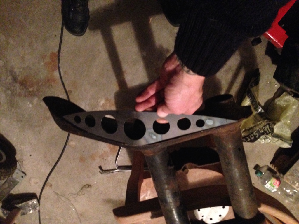

- Versteifung
- IMG_1258_1024.jpg (297.71 KiB) 14055 mal betrachtet

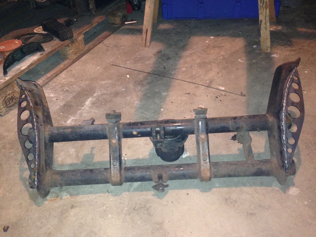

- fertig geschweißt
- IMG_1269_1024.jpg (342.72 KiB) 14055 mal betrachtet

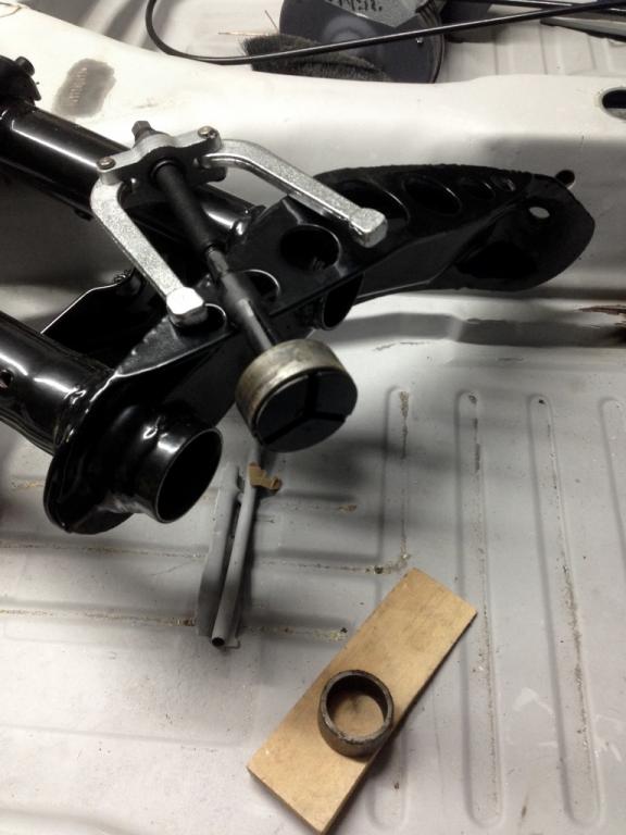

- Alters Lager austreiben
- thumb_IMG_3295_1024.jpg (48.88 KiB) 14055 mal betrachtet

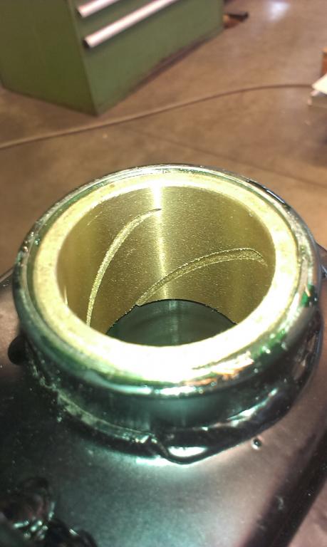

Re: Aufbereitung Vorderachse
Hallo Frank
Machst du außen auch Bronzelager oder sieht das auf dem Bild nur so aus und du schiebst die noch weiter.
Wozu versteift man die Stossdämpferaufnahme oben?
Moin, ich hab Buchsen mit leichtem Übermaß bestellt, wenn sie eingepresst sind wollt ich sie auf Maß reiben.
Werde berichten wenn die da sind ob die überhaupt was taugen.
die Buchsen innen wie aussen sind aus Bronze. Das Aufreiben ist grundsätzlich gut aber man kann die Buchsen aber auch einkleben ich habe meine mit leichtem Übermaß (0,02-0,03mm) gefertigt so das sie nach dem Einschrumpfen das richtige Innenmaß hatten, hierbei sollte jedoch ganz genau sprich mit Dreipunkt oder Ähnlichem gemessen werden. Die Bronzebuchsen lohnen erst ab einer Stückzahl für mindestens 3 Achsen vorher ist der Rüstaufwand zu hoch alles andere ist Liebhaberei. Sorry
Gruß Frank

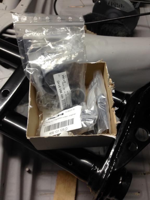

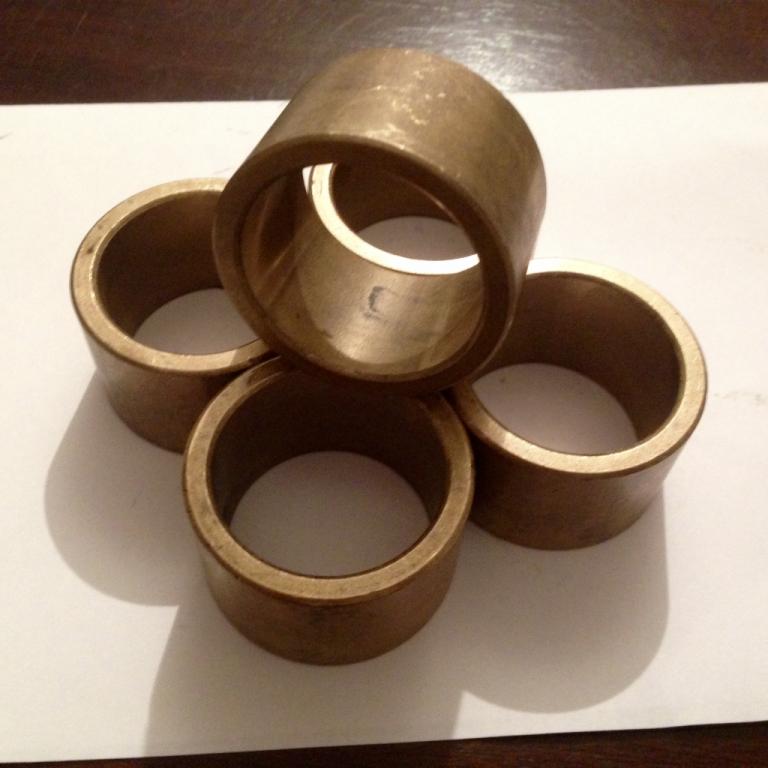

die Lager sind gekommen.
Ob die was können kann ich erst nach dem WE sagen.
Stk/ Preis lag bei 6,64€ zzgl 19%

Sehr interessant. Wo sind die Teile denn her, wenn ich fragen darf?
- Frankenstein
- Beiträge: 120
- Registriert: Do 9. Okt 2014, 19:03
- Käfer: 66er Export
- Wohnort: Fehmarn
Die sind von hier: http://www.sintershop.de
