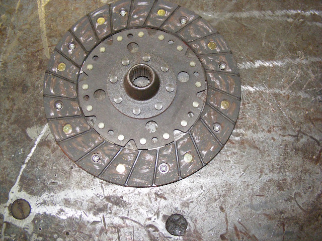

hallo, ich habe seit gestern ein echt merkwürdiges problem. meine kupplung trennt nicht mehr richtig ! den ersten und 2 gang sowie 3 und 4 gang bekomme ich gar nicht mehr rein :(
wenn ich das seil nachstelle geht das ca 2 min, gut dann ternnt wieder nix mehr !=? was muss ich machen =? motor etwa wieder ausbauen =? und nachsehen ????? (dazu habe ich zur zeit fast keine zeit ...... oder weiter nachstellen ???? bis der arzt kommt ??
kann denn eine kuppling dicker werden =?
verbaut habe ich : K.E.P. stage 4 mit folgender scheibe:

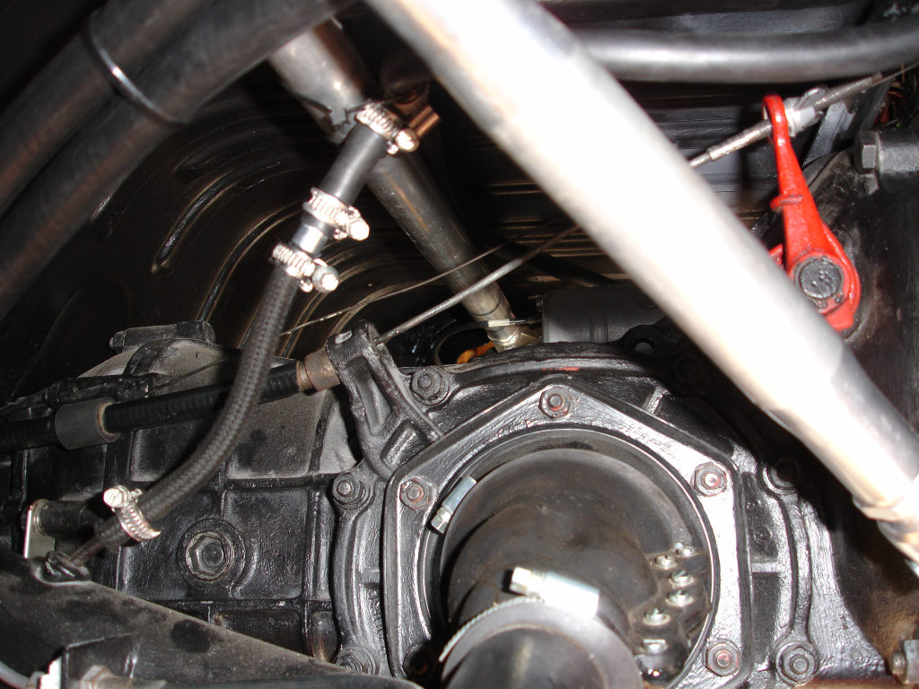

ich habe nun auch ein problem mit meinem Kupplungsseil
habe die kennedy stage 1 mit der cushion grip drin (200mm schwung für Typ 4)
nun ist mir aufgefallen, dass ich nie die kupplung getrennt bekomme.. also pedalerie bis anschlag, aber reicht nicht.
Wagen im Stand gerollt (bei getretener Kupplung)... alles noch fest
habe jetzt die flügelmutter soweit ich konnte eingedreht... nun ist der hebel am getriebe schon auf zug.
Habe schon angst, dass die nachher schleift, aber reicht immernoch nicht..
in div. Rep. handbüchern geguckt... da verläuft der Zug auch anders... also das Stück wo die Ummantelung dran ist.. sollte ja nach unten laufen und dann wieder hoch.. also ein "sack" drin sein, wegen dem Spiel.
Außerdem ist da schon eine Hülse vor dem Halter am getriebe
hier mal ein Bild...
und video:
http://www.youtube.com/watch?v=lwwsV5C-WA4
ich könnte die Flügelmutter noch mehr drehen, aber geht sauschwer und wird alles noch strammer...
Am Kupplungspedal hab ich ca. 20-30mm leichtes Spiel, dann gehts schwer (ganz schön schwer) bis anschlag
der Hebel am Getriebe gewegt sich SOFORT wenn sich das Pedal bewegt
vlt. weiß ja jmd was..

ich glaub die ummantelung, also das flexible stück zwischen rahmentunnel und getriebe geht kaputt und hat sich auf einer seite reingezogen ;)

Sie ist kaputt oder jemand hat sie schonmal gekürzt...
Bau da mal eine neue ein mit entsprechender Durchbiegung. Und dann stellst du das Pedalspiel auf 10mm ein, nicht 20-30. Dann trennt die auch richtig. ;)
