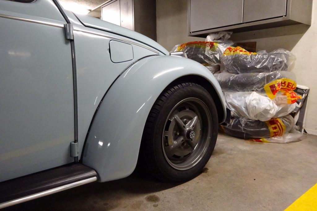

Ich habe TAS und jetzt 175/60/15.... auf 5.5er ET34
175-60-15 mit TAS auf 5.5er Felge ET 34

Danke Leute :up:
@ Nikon user,das sieht richtig gut aus.
