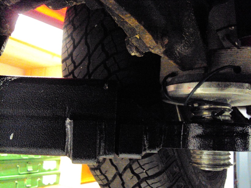

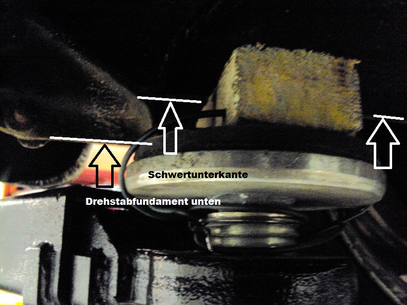

ich nutze in meiner Schrauberhöhle die Bühne, andere nutzen die anderswo
wenn man so aufbockt -wie Fotos- achtern, hat man folgende Vorteile:
1. alte Achsmannschetten sind dankbar, weil nicht gezogen wird, durch Abpendeln bis Anschlag
2. Mannschetten sind auch aufgebockt dicht (und pieseln nicht auf den Käfer dort drunter)
3. Manschette wäre easy zu wechseln, weil ganz frei
3. Fahrzeug steht sicher
4. Hintere Reifen sind höher, sieht besser aus (kaum negativer Sturz) und ich renne mir nicht ständig den Schädel ein
aber
Holzklotz muss in jedem Fall gesichert sein, der rutscht beim ersten Heben zu leicht weg,
noch besser wäre ein gekaufter Klotz in Gummi, in der Bucht ab 10,00 €.
ideale Höhe ergibt sich aus der Achslast mit 30 - 35 mm über Teller
bei Fremdbühnen Tellerklotz dabei haben.....
