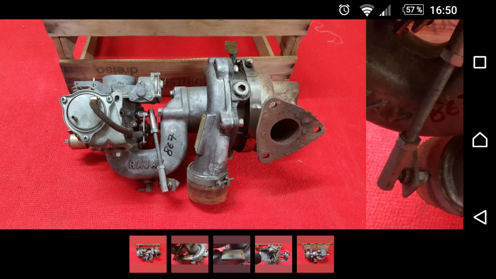

Hier mal nen Bildchen von dem guten Stück

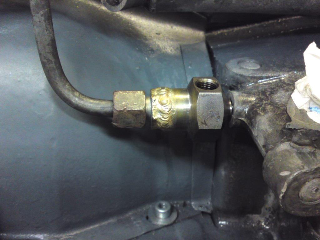

Ich habe es so integriert:
Rücklauf siehst du hier:
Achtung, die Lambdasonde ist da falsch platziert, diese darf nicht vor den Turbo.

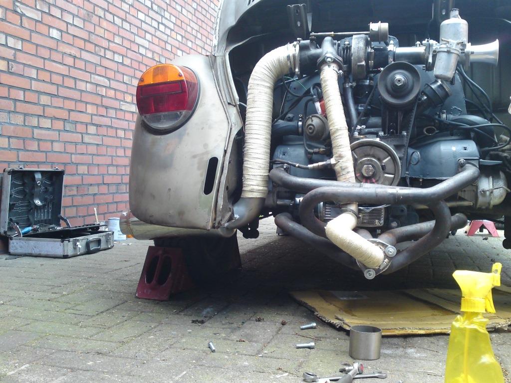

Mahlzeit so viel Zeit vergangen aber auch mal was geschafft. Auspuff ist fertig geschweißt und Lader sitzt drauf. Motor läuft auch schon mal aber genau da starten auch meine Probleme!
1. Der Lader drückt auf der Abgasseite Öl raus. Woran kann das liegen. Ich habe für den Vorlauf eine 4 und für den Rücklauf eine 6 mm Leitung. Muss da irgendwo noch eine Verjüngung rein damit der Lader nicht so viel öldruck bekommt? Oh
Und zweitens kommt der Lader nicht auf Drehzahl. Also die Turbine. Sie lässt sich von Hand durchdrehen aber stopt auch sofort wenn ich aufhöre zu drehen. Müsste die nicht weiterlaufen? Also sich anschupsen lassen und weiterdrehen?
Danke schon mal vorab hoffentlich habt ihr nen paar gute Tips für mich

Tja...da musst du den Lader wohl überholen(lassen)!Bin gespannt.
Gleitgelagerte Lader haben keinen Restrictor...kugelgelagerte schon.
Deiner ist 100% gleitgelagert.
