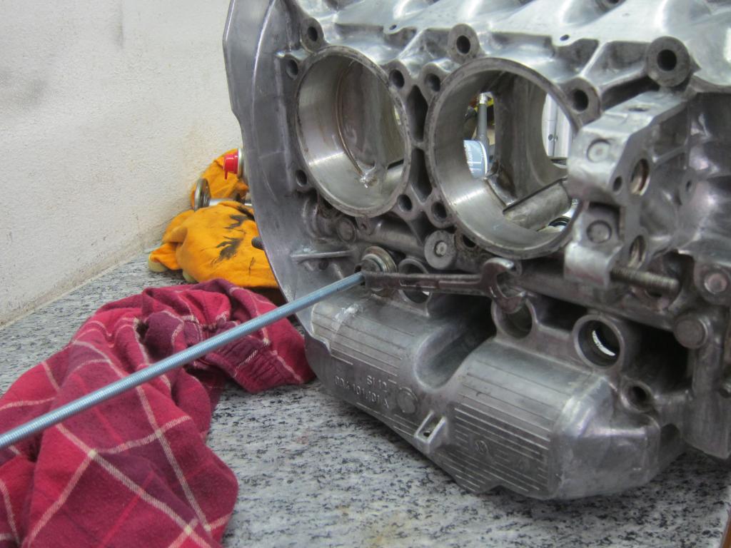

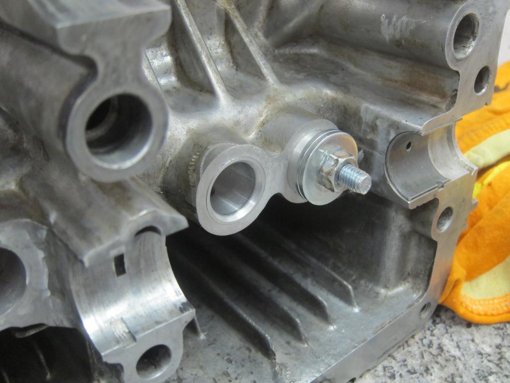

von 74er_1303
Hab mir statt Hammer ein Einziehwerkzeug gebaut.
S. Bilder.
