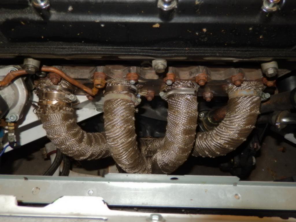

Re: Hitzeschutzband ! Welches ?
ich verwende das selbe wie Questus. Lässt sich super verarbeiten und ist bislang sehr langlebig. Hatte vorher den Fächer mit einem aus Keramik am Start. Das war wärmetechnisch auch gut, aber wesentlich schlechter zu verarbeiten.
Grüße Flo
Grüße Flo

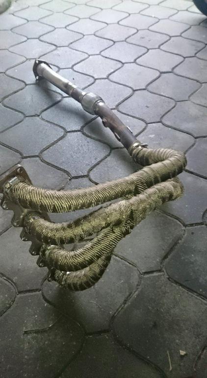

ich habe dieses hier verwurstet: https://www.louis.de/artikel/auspuff-hi ... r/10027087
Grüße HAZ-Buggy
Grüße HAZ-Buggy

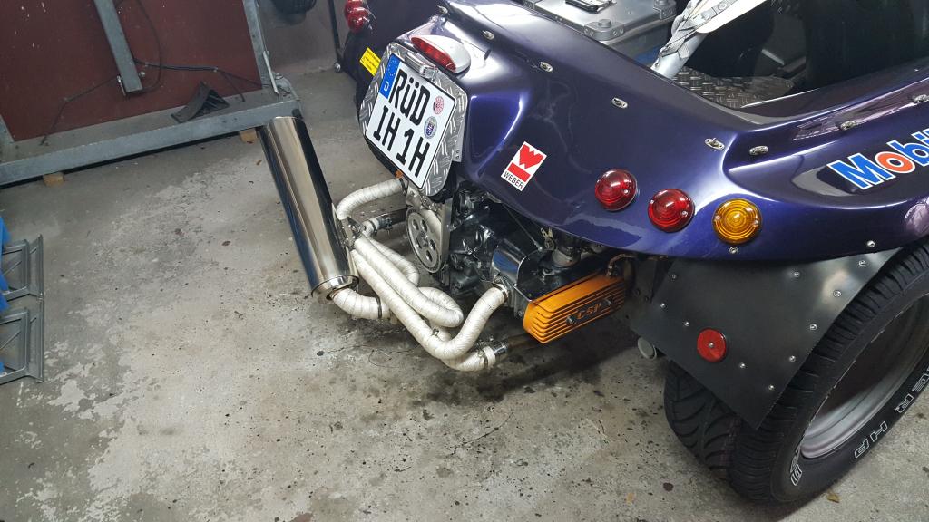

Hallo Vari-Mann,
das Band auf den Bilder ist ganz neu, 0 km. Dieses habe ich letzte Woche erst neu gemacht weil ich auf jedem Krümmer einen Abgang zum CO-Einstellen pro Zylinder installiert habe (sieht man auf dem Bild, wenn man genau schaut).
Aber zur Frage der Haltbarkeit: Ich hatte genau das gleiche Hitzeschutzband vorher schon drauf, ca. 3 Jahre und ca. 10.000 km.
Das Band war beim Abmachen noch fast wie neu und ich hätte es auch wieder verwenden können, wenn ich es nicht beim Öleinfüllen über die Jahre so versaut hätte (gibt unschöne dunkle Flecken).
Verarbeitung ist problemlos.
Wichtig: Das Band sollte asbestfrei sein.
HAZ-Buggy
HAZ-Buggy
