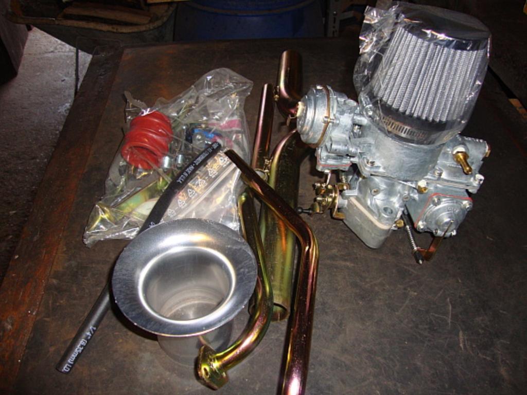

Ich möchte heuer einen Motor für meinen Buggy aufbauen.
Hierzu hab ich mir einen AB besorgt, den ich auf 1641 aufrüsten will.
Der sehr zahme, und im wesentlichen Originallook Umbau sollte nicht ausarten (es wird nicht der letzte Motor sein ;) , aber der erste Luftgekühlte).
Also mein Wunsch wäre die Verwendung dieser Empi Vergaseranlage
Bitte um Meinungen Empfehlungen Tipps und Warnungen

Kannst nicht eintragen. Abgesehen davon sind auf lange Sicht Weber 40 besser.

Ich empfehle die Weber 40ern zuerst einmal, eintragen lassen (entfällt bei dir, verstehe ich zwar nicht, aber gut, lassen wir das so). Wennst die eingetragen hast, kannst vom 1641er bis ca. 2,1 l jeden Motor damit vergasermäßig legal bestücken. Sie sind qualitativ gut und langlebig, weil die Wellen kugelgelagert sind und diese auch abgedichtet sind (dadurch schließen die Drosselklappen meist exakter). Man bekommt sehr leicht alle möglichen Düsen, Mischrohre und Ersatzteile, Filter etc.
Du könntest jetzt z. B. mit den serienmäßigen 28er Venturis und kleiner Bedüsung den 1641 fahren und wenn Lust auf Mehleistung eben bis ca. 2,1l damit bauen (Venturis und Bedüsung anpassen).
Die Empis sind meiner Ansicht nach keine qualitativ hochwertige Vergaser und mit beschränkter Einsatzmöglichkeit (keine Eintragung).
PS: Zufällig heute einen 1679er mit 2 Weber 40 für einen Buggy vom Prüfstand fertig, hat 93,8 PS und 128-134 Nm... ;) (werden eingetragen).

Ich kann Yoko nur beipflichten. Da ist alles gesagt und auch berücksichtigt worden. Bevor ich so ein "Gerät" einbauen würde, bleibe ich beim Serienvergaser, oder einer veränderten Version (z. B. Wensing)

Danke für die perfekte Aufklärung, fällt somit aus!
Mit Schrott hab ich mich anderwärtig schon genug geärgert.
