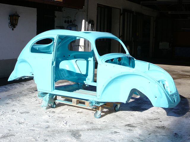

Hier mal ein Bild von meinem Gestell, zwar kein Käfer aber Prinzip das selbe ;-) Komplett Drehbar um 360°

Also Rollgestell hab ich eine einfache Palette mit Kanthölzern und Rollen dran.

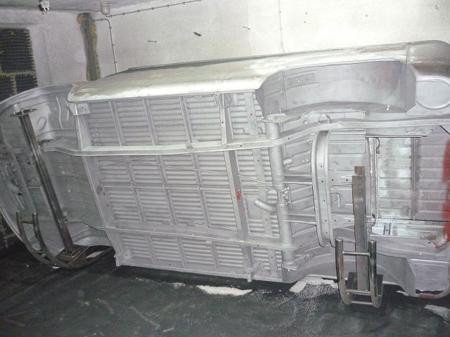

Für Arbeiten am Unterboden hab ich mir eine Kippbühne gebaut

Kurz mal Bilder von meinem Gestell, hält seit mindestens 20 komplett gemachten Karosserien und passt für alle Typ1+3-Derivate :lol:
4 Lenkrollen, davon 2 mit Bremse, massiver Rahmen aus Stahlprofilen, hintere Aufnahmen am Querträger unter der Rücksitzbank, verschraubbar, und vorne mit Höhenverstellung über einen mißbrauchten Golf-Wagenhebär....
