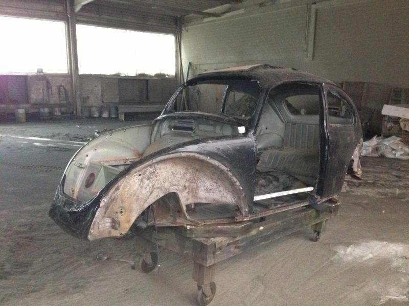

Hat von euch schon mal jemand ein rollbares Gestell gebaut wo man das Haüschen draussetzten kann für Schweißarbeiten?

ich hatte 4 Kanthölzer 100x100 zu einem Rechteck zusammengescharubt und feststellbare Rollen druntergeschraubt, war billig, da ich alles rumliegenhatte.
an den Auflagepunkten hatte ich holzklotze mit Gummiaufalage um die Höhe auszugleichen

Ich habe vor 12 Jahren eins aus Kanthölzer gebaut, da sind schon einige Käfer drauf gewesen.
Ist heute immer noch in Gebrauch.
Jazz das so gebaut, dass ich einen Käfer auf nem kleinen Hänger transportieren kann.

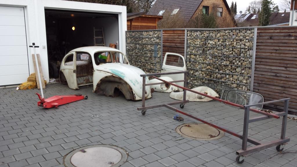

Ich hab ein einfaches Gestell aus Vierkantrohren mit Lenkrollen unten dran gebaut. Die langen mittleren Stangen sind verschraubt dass das ganze auseinander zu nehmen ist.
Nix spektakuläres. Aber tut seinen Dienst und man kann das Häuschen gut schieben.
Getestet auf 10 km: klick mich :lol: :lol: :lol:
Gestell
Gestell
Rollgestell
Rollgestell

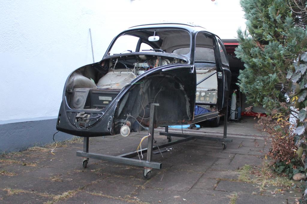

Hier mal ein Bild von meinem Gestell, zwar kein Käfer aber Prinzip das selbe ;-) Komplett Drehbar um 360°

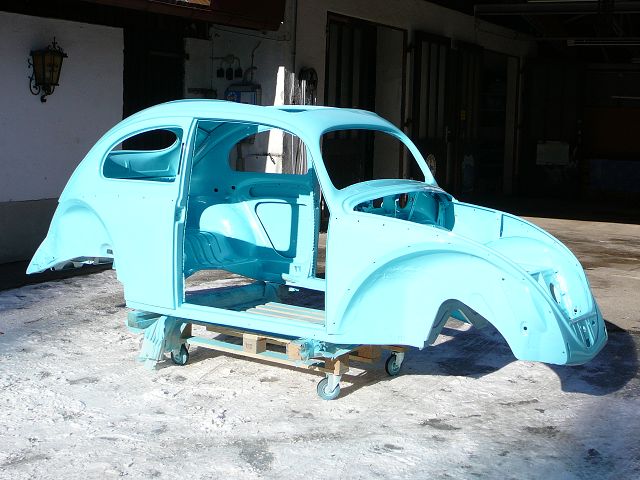

Also Rollgestell hab ich eine einfache Palette mit Kanthölzern und Rollen dran.
Für Arbeiten am Unterboden hab ich mir eine Kippbühne gebaut

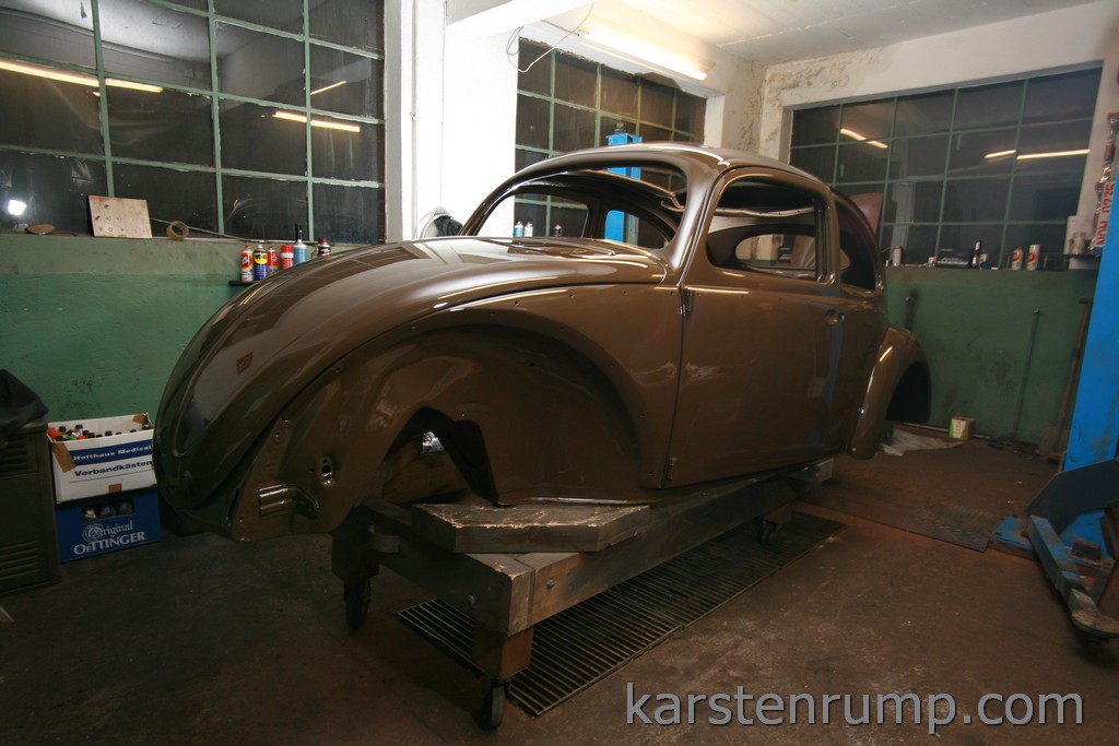

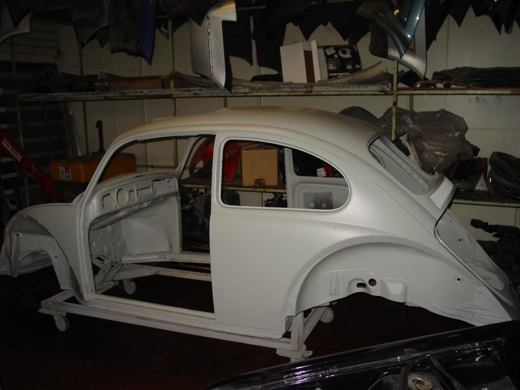

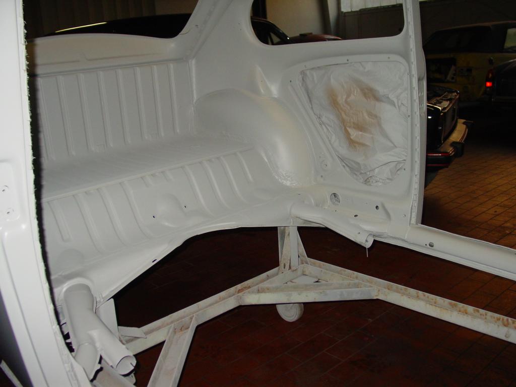

Kurz mal Bilder von meinem Gestell, hält seit mindestens 20 komplett gemachten Karosserien und passt für alle Typ1+3-Derivate :lol:
4 Lenkrollen, davon 2 mit Bremse, massiver Rahmen aus Stahlprofilen, hintere Aufnahmen am Querträger unter der Rücksitzbank, verschraubbar, und vorne mit Höhenverstellung über einen mißbrauchten Golf-Wagenhebär....
Rahmenecke hinten
Rahmenecke hinten
Rahmenecke vorn
Rahmenecke vorn
Hinten
Hinten
Vorne
Vorne
Re: Rollgestell
:handgestures-thumbupright: Die Idee mitn Golf Wagenheber ist genial! Rüste ich morgen gleich auf mein Holzgestell auch noch nach (Wagenheber liegen einige herum).
Beiträge: 3474
Re: Rollgestell
Ist wohl die sinnvollste Verwendung für diese Wackeldinger. Unter'm Auto sind se nich zu jebrauchen...

Danke für die Hilfe und die Bilder. Ich werde mir eins bauen das ich zerlegen kann.

Vielleicht noch so abändern das man es der benötigten Arbeitshöhe anpassen kann und Mann nicht immer auf den Knien rumkriechen muss.
